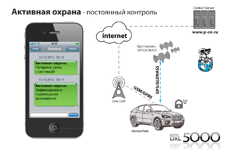

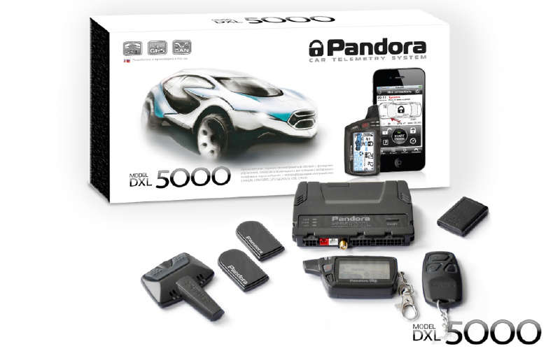

Новый уровень защиты Pandora 5000!
Компания Аларм Трейд приготовила уникальный долгожданный подарок для пользователей Pandora 5000, который является главным событием осени в рынке car-security.
Уже сегодня всем владельцам телеметрической охранно-сервисной системы Pandora 5000, доступен наш новый противоугонный сервис автоматического контроля GSM-канала и местоположения автомобиля - режим Активной Охраны.
Режим Активной Охраны - это эксклюзивный и чрезвычайно полезный сервис телеметрической охранно-сервисной системы Pandora 5000, которая позволит владельцам быть полностью уверенным в сохранности своего автомобиля.
При включении режима Активной Охраны наши интернет-серверы в автоматическом режиме контролируют работоспособность GSM-канала оповещения, состояния, а также точное местоположение автомобиля по GPS/ГЛОНАСС.
Таким образом, даже при применении самых современной аппаратуры подавление GSM-канала или подмены базовой GSM-станции, владелец автомобиля с установленной системой Pandora 5000 получит SMS-сообщение либо PUSH-уведомление на свой мобильный телефон.
Уникальной особенностью режима Активной Охраны Pandora 5000, является полное отсутствие абонентской платы за пользование услугой.
При использовании услуги незначительное увеличение расходов возможно только за дополнительный интернет-трафик и служебные SMS-сообщения.
Публикацией данного обновления наша компания в очередной раз подтвердила лидирующие позиции на рынке car-security.
Мы по прежнему остаёмся верны своим принципам, остаёмся инновационной компанией, предоставляющей своим пользователям самые современные технические решения и услуги.
ВНИМАНИЕ!
- режим Активной Охраны доступен начиная с прошивки версии не ниже v.5.00. Скачать прошивку вы можете на нашем сайте
- для включения режима Активной Охраны с брелока, необходимо в течение 10 секунд после постановки системы на охрану повторно нажать кнопку
- для включения/отключения режима Активной охраны с телефона необходимо набрать команду 11*
- выключение режима Активной Охраны происходит при снятии системы с охраны либо автоматически через 24 часа.

Александр, здорово конечно, за всеми обновками никогда не успеешь, но пока читал, залил слюной всю клаву....*Casper* писал(а):Новый уровень защиты Pandora 5000!

Да я вот тоже в восторге. Как-нить обновлюсь...Rokin писал(а):но пока читал, залил слюной всю клаву...

*Casper*, а приложение для мобильных устройств каким ОС подходит? Только для Андроид?
- Сообщения: 42246
Re: Всё про ящики Pandorы...
Для андройд и яблока.
Только это лишь для DXL5000, на других не работает
