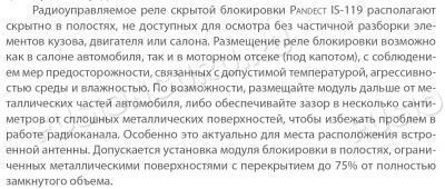

Поставил Pandect 600, но установщик наотрез отказался ставить радиореле в подкапотное пространство, мотивируя агрессивной средой и высокими температурами. Иначе не дает гарантии. Я несколько озадачен. Насколько я понял из мануала по установке, АлармТред допускает установку реле в салон, при условии скрытности. Говорит, что спрятал хорошо. Но управление бензонасосом тоже смутило.. Мне всегда казалось, что его легко запитать в обход реле. Или я не прав? Завтра еду ставить Пандору 3210 к нему же (фирма - единтвенный оф.дилер АлармТред в нашем регионе). Так вот думаю, каких еще сюрпризов ожидать?

>> В инструкции по установке написано, что можно и в салоне и под капотом. Меня больше цепи бензонасоса беспокоят..

Рandect is-600 Руководство по монтажу и эксплуатации (выдержка):
Добавлено спустя 5 минут 57 секунд:
Пока нет другого мастера.. а завтра на 9 утра договоренность с этим.
