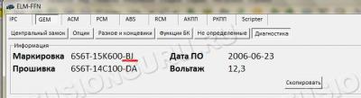

#56 Сообщение arty_kr » 23 мар 2017, 20:27
*Casper* писал(а):Чек только машину купил, не факт, что у него есть адаптер. Да и лучше читать накоейку.
CL - центральный замок
RKE - дисташка
Увидел блок с буквой "B" и на наклейке есть надпись CL и RKE. Такое может быть?
Вроде как противоречит таблице из этой статьи https://www.fusionguru.ru/articles/elek ... ul_GEM.htm
https://9.allegroimg.com/original/016a3 ... d6f95f8369
И таки да, спасибо Casper за информацию, я пытался поставить блок от доры на рестайл, итого перегорает предохранитель на габаритные огни и вопит сигнал.

Re: Штатный дистанционный ключ вместо обычного
#58 Сообщение *Casper* » 27 мар 2017, 18:13
arty_kr писал(а):CL и RKE. Такое может быть?
Пумба писал(а):табличка устаревшая.
Не совсем. Смотрим не туда.
У модели блока в конце есть 2 буквы
AL, AB, BJ, BM, BL, CA, CH, CM, CL ,DE ,DJ, DM - это все версии блоков. А - галимый, D - навороченый донельзя
Самый популярный у нас это BJ и BM. В них есть почти все, в Мке точно есть все, кроме двойного запирания (охранка есть и в BJ, но активировать не получится, так как BJ на уровне физики не имеет входа концевика капота).
А вот надписи на блоке, типа
CL, RKE, ALRM итд (все не помню) - это фунециональные возможности:
CL - центральное запирание. Ключиком в личинку, или ручками ручками.
RKE - ДУшка для ключика
ALRM - сигналка.
DL - двойное запирание
