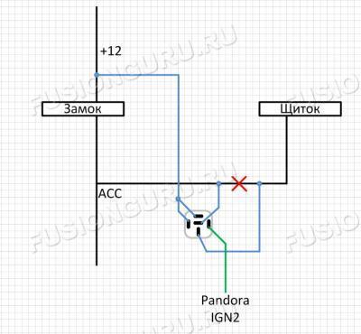

Valentin_zp_ua писал(а):Так, а без магнитолы и панели кондея, можно зажигание включать?
Ошибок не пропишется?
Пропишется. 9359. Ну да и хрен с ней. Чек не загорается.
ЛИБО через реле сделать.
НЗ на замок, НО на +12, ОБЩ на приборку. Подавать питание от канала IGN2, канал АСС освобождается.
Получим запуск без кондея и без ошибки :)

Valentin_zp_ua писал(а):Чего-то не все понял. :)
АСС линия - это включение приблуд:
- Магнитола
- Приборка
- Климатика.
Для запуска это все нафиг не надо, но приборка, зараза, выжидает 5 сек и если нет АСС, то записывает ошибку 9359 и раздает по КАН команду "Ребят, работаем". Включится климат и музыка в аварийном режиме. Дабы это успокоить, разрываем АСС провод на приборку. и вставляем реле.
Теперь приборка видит АСС как положено (канал IGN2 настраиваем на постоянное включение и отключение на время стартера).
Остальные хреновины АСС не видят, но и команду по КАН не получают.
