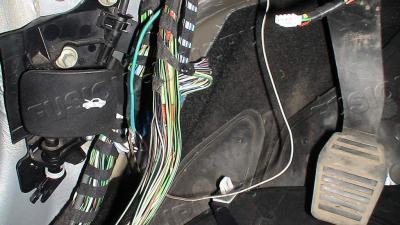

а еще один ламерский вопрос:
часто читаю, что реле блокировки можно/нужно прятать в жгутах проводов; а в другом месте - что габариты реле ~5 * 3 сантиметра
это что ж в фужене за жгуты внутри, с руку толщиной что-ли? я просто не видел глазами, вот и интересно
и еще - самому реле питание нужно ведь, т.е. в жгут добавится 2 провода для питания?.. хотя они же не от колодки/разьема могут добавлься, а in-place так сказать, так что и не видно их в местах подключения жгутов..
или не имеется в виду спрятать коробочку-реле в жгуте так, чтобы она глазом не видна прям была? а просто имеется в виду спрятать ее в жгуте==где-то во внутренности кузова - т.е. значит жгут отключается с одной стороны, вытягивается, врезается реле и жгут затягивается назад?
т.е. понятно, что места прятать - ноухау, но вдруг есть фото - просто реле в жгуте, интересно посмотреть

fat.hamster, да, реле прячется в жгуты, но не то реле, которое 5*3
Есть реле, толщина которого не более 1 см. А то и еще меньше. Сила тока в них может быть и 1А.
А есть не совсем реле - есть полевой транзистор. Размеры его могут быть 2*3 мм, а плата обвязки 3*5 мм. Питание на него идет с той же линии, что и коммутируется им.
Ну а как пример:
Ну а как пример:
