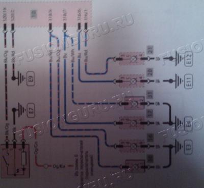

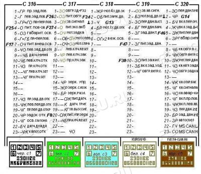

#195 Сообщение edelweis » 08 ноя 2012, 10:31
*Casper* меня опять нестыковка. :mda: http://www.fusionguru.ru/articles/ohran ... izacii.htm
C1-1 - Левый поворотник
C1-2 - Правый поворотник
Вот кусок схемы света, в том числе поворотников. Изображение не очень. Извините
318/6 и 318/7, не знаю только 318 это какой разъем ГЕМ.

edelweis писал(а):*Casper* меня опять нестыковка. :mda: http://www.fusionguru.ru/articles/ohran ... izacii.htm

#197 Сообщение *Casper* » 08 ноя 2012, 11:18
Олег Анатольевич писал(а):Остальное софтом.
Поверь - это тоже не просто. Чесс слово. Иной раз бывают заковырки.
edelweis писал(а):Вот кусок схемы света, в том числе поворотников. Изображение не очень. Извините
Моя схема под рестайл. Давайте VIN, посмотрю по фордовским схемам где поворотки. На доре отличается схема немного и там лепить допку не надо.

Rokin писал(а):
Полезная схемка, спасибо!
*Casper* писал(а): Моя схема под рестайл. Давайте VIN, посмотрю по фордовским схемам где поворотки. На доре отличается схема немного и там лепить допку не надо.
VIN скинул в личку. Заранее спасибо.
