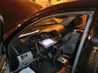

Последние штришки.
Как же все-таки удобны эти современные технологии. Это тебе не танцы с барабаном и таблицами. Все наглядно с компьютера. Движением одного пальца :)
Re: Установка сигнализации. Грамотный выбор.
#169 Сообщение fidel1970 » 27 окт 2012, 14:56
Тебе бы ещё кронштейн для планшетника удобный примастрячить... чтобы прям на штурвал надевался.
#170 Сообщение maxs-vd » 27 окт 2012, 15:02
*Casper* писал(а):Последние штришки.
До боли знакомая картина за последние несколько дней :rotate:
Фотать не буду вся проводка открыта, и засекречено!

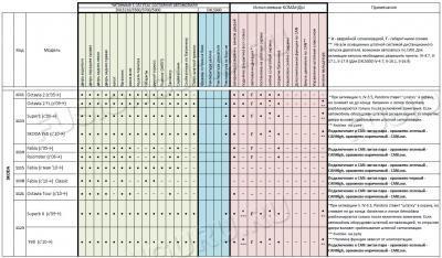

Олег Анатольевич писал(а):А вот стоит ли Пандора разницы в 4000 ?
У шерхана есть подключение по CAN ?
А например с Pandora DXL 3210 только через кан практически двумя проводами можно подключить сигналку.
Вот список функций управления
Pandora DXL 3210
Я бы посоветовался с каспером и поставил-бы самостоятельно без сервиса.
