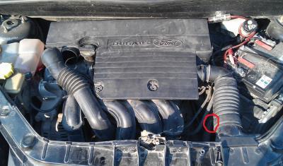

Приветствую форумчане. Система Pandora 3257. Датчик температуры двигателя куда ставить? Желательно с фото. Заранее спасибо.
Сообщения: 42246
Re: Всё про ящики Pandorы...
#1516 Сообщение *Casper* » 30 окт 2015, 18:48
silver12rus писал(а):Датчик температуры двигателя куда ставить? Желательно с фото. Заранее спасибо.
За двигателем есть технологические отверстия. На них крепится шланг ГУР.
ФОто - надо короб снимать. А не хочется.

#1517 Сообщение silver12rus » 30 окт 2015, 18:54
Мне его притянули хомутами на резиновую трубку которая идет к радиатору

#1518 Сообщение silver12rus » 30 окт 2015, 18:58
Мне его притянули хомутами на резиновую трубку которая идет к радиатору. При температуре двигателя 80 градусов на брелке показывает 44-46. На улице температура -1. Корректно ли будет работать автозапуск по температуре двигателя в мороз?

#1519 Сообщение *Casper* » 30 окт 2015, 19:20
silver12rus писал(а): Корректно ли будет работать автозапуск по температуре двигателя в мороз?
Нет. Трубка может перетереться. За такой крепеж надо установщика за пальцы к бобине привязать и завести мотор.

#1520 Сообщение silver12rus » 30 окт 2015, 19:26
Вот в том-то и вопрос: куда датчик прикрутить?
Прикрутили куда-то сюда.
