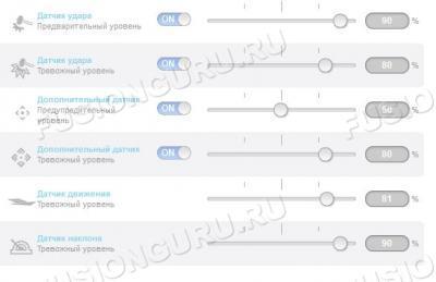

*Casper*,а температурой то как?
Добавлено спустя 41 секунду:
- Сообщения: 42218
Re: Всё про ящики Pandorы...
У меня не вышло, все равно не показываетPuwistiy писал(а):а температурой то как?
Добавлено спустя 25 секунд:
А на мерине показывает, блин. Видно с шины тянет
*Casper*,а доп. датчик воткнуть? и это можешь цифры своих датчиков сказать, уже ведь отстроено все.
- Сообщения: 42218
Ну привязать параллельно можно, только один хрен не показывает.Puwistiy писал(а): доп. датчик воткнуть?
Только для пиона (потому как машина немного сейчас в кузовне стоит)Puwistiy писал(а): и это можешь цифры своих датчиков сказать, уже ведь отстроено все.

Жесткое крепление и хорошая батарейка - проблем нима. У меня даже с моим дохлым АКБ проблем нету.Valentin_zp_ua писал(а):Побороли ли ложняки датчика движения при понижении температуры?

Ващет это лично мое мнение, основанное на собственном наблюдении и не только у себя.Valentin_zp_ua писал(а):Это старое, высказанное сотрудниками АТ мнение, от неспособности что либо сделать, на тот момент.
Я ж говорю крепежка важна.Valentin_zp_ua писал(а):Потому, что почитав отзывы видно, что проблемы не у всех подряд, и даже не зависят от сигналки, случаются как у 3700 так и у 5000 и т.д.
Тогда действительно странновато. У меня проблема устранилась после именно закрепления блока.Valentin_zp_ua писал(а):Я в металле просверлил отверстия, нарезал резьбу и закрепил, так что корпус сиги к авто закреплен прочнее чем, например, плата внутри самого корпуса.
