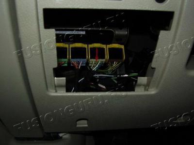

*Casper* подскажите где находится блок ГЕМ как к нему подобраться легко или нет, мне то же интересно узнать его ВИН

cthutq,Блок ГЕМ находится снизу слева от рулевой колонки.
