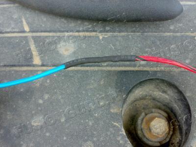

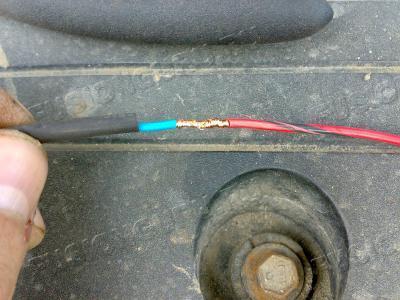

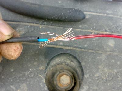

*Casper* писал(а):Далее просто....
Сверху термоусадочку и вуаля.
Про правильную скрутку забыл сказать. ;)

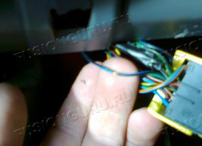

Но тут есть момент - под изолентой оказались просто скрутки. Две на 1-м разъеме и 1 на 3-ем. Диодов нет. Причем на первом под одной из изолент вообще не скрутка а целиковый провод но с небольшим зачищеным участком:
Где искать диод не знаю :mda:

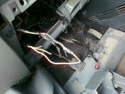

Понял, тогда полезу и внимательно все запишу или сфотографирую. В этот раз не догадался: просмотрел первый разъем - не нашел, защелкнул его полез в третий, тоже не нашел, дальше не стал искать так как приехал брат помогать менять передние диски и колодки да и свечи заодно :) поэтому все быстренько собрал. Но по памяти: у жирного провода, синего по-моему прикручено еще 2 тонких и уходят куда то вверх.
Вообще там полно просто проходящих проводов замотанных черной изолентой, явно не штатных, да еще как то странно, я один даже распотрошил - три провода входит - один выходит вот фото:
Кнопка кодонаборника в такой же черной изоленте.

#35 Сообщение Rokin » 13 окт 2012, 23:39
Ну это фото надо отнести к рангу "как не надо делать".

#36 Сообщение *Casper* » 14 окт 2012, 00:43
Rokin, нормальное фото. Найду свое - покажу.
ChuckD писал(а):Жирный синий (или бело синий) это на третьем разъеме, как раз боковой.
Стоп. Давай с начала. Ибо я оперировал рестайлом, а у тебя "до".
Первый разъем. У него 5 жирных ног (не обязательно там жирные провода).
По бокам еще 2 жирных ноги. и 2 ряда тощих.
Вот с одного боку, из жирного контакта по идее должны выходить 2 тонких черных с синей полосой провода. Это и есть искомый провод. Это плафон и реле батт сейвер.
К одному из них должен быть прикручен провод от сигналки. Если его нет .
... блин долбаный форд....
В общем я посмотрю поточнее что к чему, но есть еще один статус выход, который тоже мог быть задействован. Но он отдельный и плафон на него влиять не должен.
