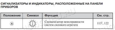

Lizoveta@yandex.ru писал(а):горит на панеле значок А
Чет я такого значка не припомню. Как выглядит?

Если снизу смотреть там чек энджи, потом идет значок АВС, а потом А в солнышке как будто

Lizoveta@yandex.ru писал(а):а потом А в солнышке как будто
В солнышке там восклицательный знак!.
Называется неисправность систем силового агрегата. Похоже прав Фидель. Лямбда.

Ошибки вот эти то что горит на панеле чек энджит и солнышко это с I. Почему они горят и из за чего это может быть еще?

Lizoveta@yandex.ru писал(а):Ошибки вот эти то что горит на панеле чек энджит и солнышко это с I. Почему они горят и из за чего это может быть еще?
Они горят потому что есть ошибки. А вот какие именно эти ошибки надо смотреть на сканере либо попробовать самодиагностику. http://www.fusionguru.ru/articles/diagn ... fusion.htm
