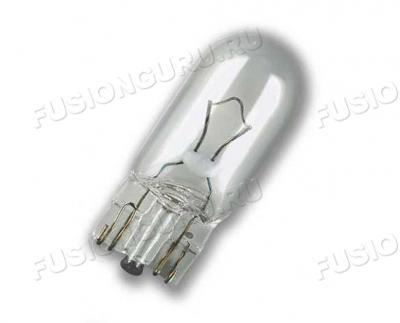

Alar писал(а):А что за лампочка, о чем речь? Типа вместо подогрева лампа, чтобы не был виден обрыв и не вылезала ошибка?
Так точно, вместо подогрева, лампочка как в габаритах, как в подсветке багажника, в поворотниках (повторители в крыльях). 5w которая
Мигает себе и мигает под капотом. Ошибки нет. Рывков и дерготни нет никакой абсолютно. Вообще не заметил разницы. Как когда выходила из строя лямбда, но порой работала (потом все чаще и чаще ошибка и в постоянку что обогрев не пашет)
Лямбда у нас на столько близко к головке, что по идее температуры газов должно хватать чтобы ее прогреть. Проверял, показания что до того как полетела что после примерно в одно и то же время начинают идти и из open loop переходим в замкнутую петлю.
Не агитирую за лампочки но как вариант - норм, уже пол года получается с лампой авто каждый день эксплуатируется.
