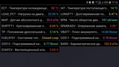

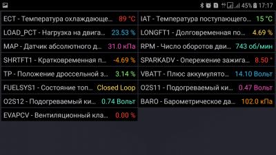

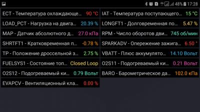

Проверил за поездку свои показания MAP:
Хм... :mda: И нифика от атмосферного не зависит.
