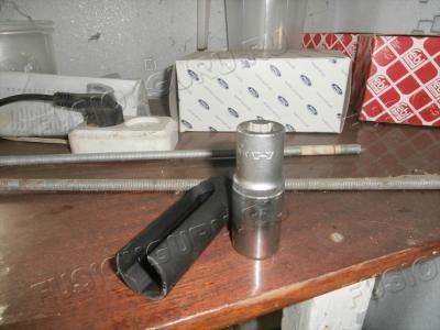

На фотографии две головки, спец головка на шлицах видно, что ей не пользовались, и рядом головка, которой выкручивал и закручивал лямбд. Через головку пропускались провода, а откручивал и закручивал газовым ключом.serg_sol писал(а):viktop973, snick,

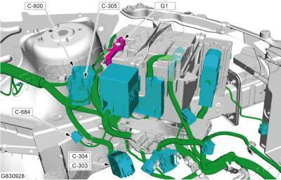

nik76 писал(а):Так кто может подсказать где распологается фишка С-343?
справа большой синий объект, не названный.
Это разъем блока РСМ, блок крепится на короб аккумулятора. Разъем естесно на самом блоке. Разъем большущий, стянут срывным болтом. Чтобы разобрать - надо высверливать. только ООООЧЕНь бережно. Там тонюсенькие контактики.
