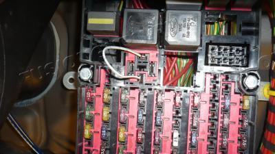

Левый порог снял, передернул и синий и зеленый колодку, предохранители все проверил - прозвонил, марганием показывает ошибку 22, кожух руля снял, там вроде все в норме, клеммы АКБ зачистил, и даже маленький черный проводок на минусовой клемме, преды за АКБ то же целые. Слышно как где то щелкает реле с интервалом раз в 15 секунд, не пойму где. Реле R11 теплое. Щаз попробую замкнуть эту релюху как писал каспер.
Добавлено спустя 12 минут 47 секунд:
Замкнул на прямую реле 11, ни какого звука, только реле щелкает

Надо вынуть реле. Замкнуть по силе его. После включать зажигание и завести мотор. Даже лучше сначала включить зажигание, потом замкнуть реле, потом произвести пуск
Добавлено спустя 1 минуту 12 секунд:

без результатно
Добавлено спустя 1 минуту 1 секунду:
и так и так попробывал - ваще глухо
Добавлено спустя 59 секунд:
+ есть на нижней и на правой ножке
