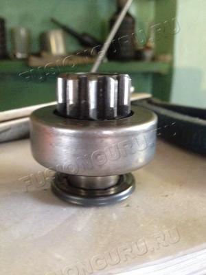

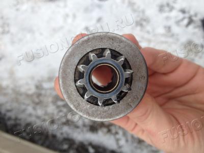

Снимай и выискивай все возможные номерочки на нем. Может быть повезет.
Сообщения: 11392
Re: Не крутит стартер на морозе.АКБ нов. В сервис на эвакуат
#162 Сообщение timoha-07 » 05 фев 2016, 07:47
DedM, если бендикс в руках будет то еще бюджетный вариант: с бендиксом в руках ищем похожие втулочки под размер ( не знаю сколько их на валео, на боше две), перепресовываем и разверткой под вал.

Выяснил - такие бендиксы в Россию не поставляют....(
Порекомендовали муфту в ремонт или менять стартер в сборе.
Нашёл аналог от компании Krauf CS1050 за 6150, склоняюсь к нему.

DedM, а код бендикса найти удалось?
DedM
Сообщения: 14
Зарегистрирован: 08 окт 2012, 09:55
#167 Сообщение DedM » 07 фев 2016, 22:30
*Casper* писал(а):DedM, а код бендикса найти удалось?
Нет, вернее код бендикса известен - SD 3079, на нём самом написано 195334, но он в Россию не поставляется, и контора торгующая запчастями отправила меня в ремонт, завтра с утра поеду.
