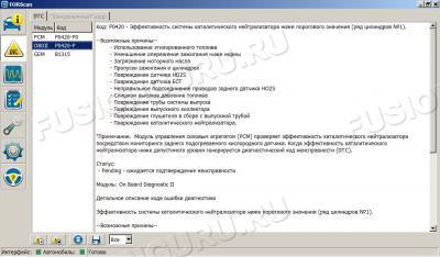

Привет, ребята! Выскакивает джекичан на приборке. Я его сбрасываю, но после каждой заправки, машина включает сигнал вновь. Машина почти новая - дорестайл 2005 года выпуска.
Говорит, мол, ошибка в катализаторе, P0420, ага.
Переключения лямбда зонда я вижу, вроде бы. Куда копать, ребя? Пока ничего не проверял, может подскажете чего?
O2S11_V Подогреваемый кислородный датчик отработавших газов (ряд цилиндров №1, датчик №1)
O2S12 Подогреваемый кислородный датчик отработавших газов (ряд цилиндров №1, датчик №2)

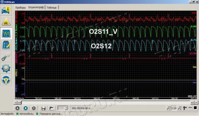

Не понял, что странно... Понял, что катализатор помирает. Как проверить на все сто. Какой сигнал должен быть со второй лямбды? Где посмотреть графики? Плиз...
Сообщения: 42215
Re: Ошибка P0420
#11 Сообщение *Casper* » 31 июл 2016, 20:31
Вторая - ровный график. Понимаешь, у тя вторая говорит то же, что и первая. Следовательно кат изменений не вносит.

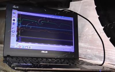

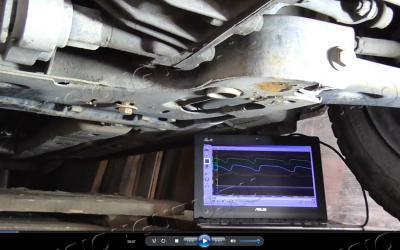

Ложусь спать и мне всё время снится шестерня на приборке... Не выдержал и полез под машину. На взгляд - всё окей.
Да, сигнал с двух датчиков идентичный. Штоп его!

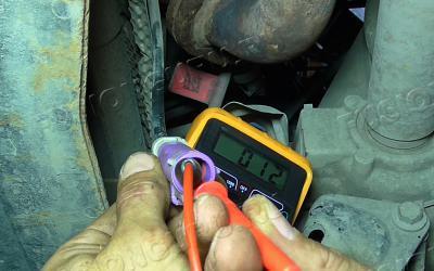

Сдёрнул фишку и посмотрел сопротивление нагревателя лямбды, около 12 ом, белые провода. Включение нагрева вижу на компе. Порядок.
При снятой фишке, вижу прямую, это точно он. Катализатор не катализаторит, ёпрст. :)
Так-так-так. После этих манипуляций джекичан выскочил через 300 км, я сбросил ошибку после замеров, ага. Хитрый алгоритм.
Попробую сгладить синусоиду и уменьшить размах сигнала. Веду пристальные наблюдения и замеры.
