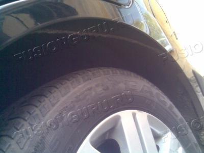

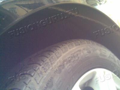

Господа, старые валенки своими кромками свешиваются ниже арок.... кто готов поделиться своими методами возвращения их в первоначальное положение...?

Так они вниз опустились потому что туда грязь набилась.
Ты их сними. Они на пистонах. Отмой и высуши арку. Выстирай валенки. Керчером отлично вымываются. Высуши и на мовиль и пистоны на место.

Видимо и это резонно. А методики съема нигде нет? не оторвать бы лишнего... только скорее все это не от грязи как таковой, а от воды, в районе заднего брызговика, вниз висит "пузырь", а должен быть выгнут вверх в арку... только есть сомнения, что он по доброй воле захочет выгибаться назад, в прежнее состояние...
