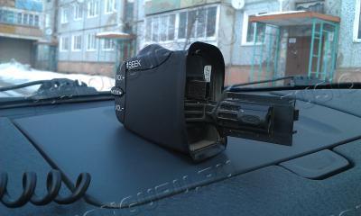

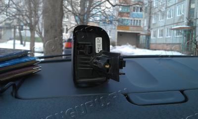

sh2rman добавил.
Снял короткое видео о том, как разобрать подрулевой джойстик форд фьюжн
сам долго мучился в первый раз, надеюсь кому нибудь да поможет)
Здравствуйте. Пишу тут первый раз. Приобрел машинку форд Fusion 2008 года и решил поменять магнитолу( стандартная просто ужс). Подскажите как снять подрулевой переключатель или можно его подключить будет к новой магнитоле. . Да и еще вопрос. Можно ли к этой магнитоле(стандартной) подключить усилитель с сабиком и разъем для флешки, или же все менять придется? Заранее спасибо)

#2 Сообщение fidel1970 » 17 апр 2013, 21:53
lMoonlightl, приветствую на форуме. :hat:
Для начала определи, что за магнитола.
Подрулевой джойстик с майфуном подружить можно. Снимать его не надо.
Усь тоже можно подключить...

lMoonlightl писал(а): Подскажите как снять подрулевой переключатель или можно его подключить будет к новой магнитоле. . Да и еще вопрос. Можно ли к этой магнитоле(стандартной) подключить усилитель с сабиком и разъем для флешки, или же все менять придется? Заранее спасибо)
снять подрулевого управления магнитолой очень просто -- "если посмотреть как бы от приборного щита в сторону водителя "
на управлялке ближе к рулевой колонке маленькое окошко внем "язычок "зашелки лаского нажимаещь на этот язычек и вытягиваешь управляшку магнитолой
