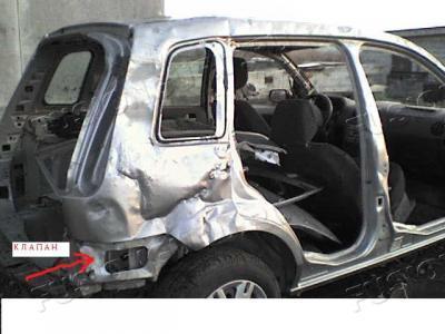

alexey7887, думаю ЭТА тема для тебя наиболее актуальна...
А ещё за боковинами заднего бампера клапана проверь...

Не знаю как на Фюже, а на Фиесте есть такое*Casper* писал(а):Какая рециркуляция, если у него кондиционера нету?

Вытяжка у нас идет через дефлекторы с клапанами, которые под задним бампером.
Если зад меняли после дтп, то в принципе эти дефлекторы мб замяты или забиты.
Тогда сколько вентилятором не дуй - воздуху из салона деваться некуда.
Пока окна не откроешь - будет потеть.
Добавлено спустя 3 минуты 1 секунду:

Re: Сильное запотевание всех стекол
Ну ты и фотку выбрал.
- Сообщения: 13660
Последствия запотевания

Ага. Клапаны забило и двери посрывало нафик..
Вот как их, эти клапаны, проверить, не снимая бампера? Мб вентилятор в салоне на полную
и ухом - шипит не шипит?
При выключенном двигле мб и слышно будет.
А может и нет - вон они какие здоровые.
(Еще можно напустить целый салон дыма и см п.1..
