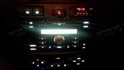

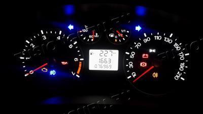

Всем привет!
Сделал себе небольшой тюнинх панели приборов. Также была переделана подсветка: переключателя света, блока климата, кнопок обогрева стекол и зеркал, магнитолы 6000-CD, и кнопок стеклоподъемников. Приборы белого света, всё остальное красного.
Вот как это выглядит:
Приборы
Магнитола с блоком климата
Общий вид
Фотки телефоном, так что качество не очень.
Результатом остался очень доволен!
Кому что интересно спрашивайте, с радостью отвечу;)

#5 Сообщение Shadow0811 » 03 май 2011, 02:48
*Casper* писал(а):Отлично, может побольше разрисовать, фоток добавить, типы диодов, собственные впечатления, не слишком ли яркой стала.
Статейный материал получится.
К сожалению сам процесс не запечатлил. :( Это все фотки что есть.
Могу рассказать какие диоды сколько и куда.
На переключатель света: сделал всё как написано сдесь http://www.fusionguru.ru/articles.php?article_id=30.
На приборную панель: 12 диодов на шкалы по 5 на тахометр и спидометр и по одному на температуру и бензин. Диоды SMD 3х1,2 мм. инфу взял от сюда http://www.fusionguru.ru/articles.php?article_id=40
На 6000-CD: 28 диодов SMD 3х1,2 мм подсветка кнопок и крутилки и 4 диода 2мм плоские на подсветку экрана, там стояли какието боковые, но я таких не нашел и заменил их 2мм, загнул им ноги и обрезал, чтобы светили вбок.
На блок климата: 8 диодов подсветка экрана SMD 3,5x2,8 и 9 SMD 3,5x2,8 диодов на подсветку кнопок, там их всего 12 но я на регулеровку температуры и на кнопке "МАХ" не менял там и так стоят нужные.
На кнопки обогрева стекол и зеркал: по одному диоду SMD 3х1,2 мм.
На кнопки стеклоподъемников: по одному 2мм. с плоской головой на каждую кнопку.
Стало однозначно ярче, но не напрягает и не отвлекает, наверное уже привык. Это что касается приборов, а всё что светит красным вообще не отвлекает.
Вобщем не могу нарадоваться! :rotate:
