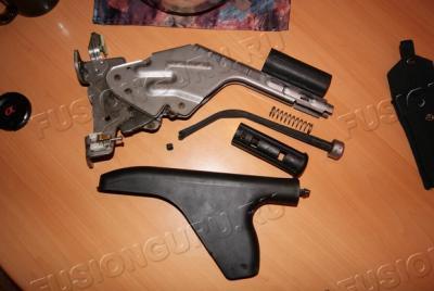

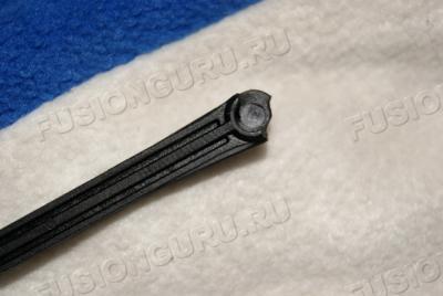

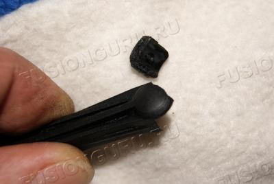

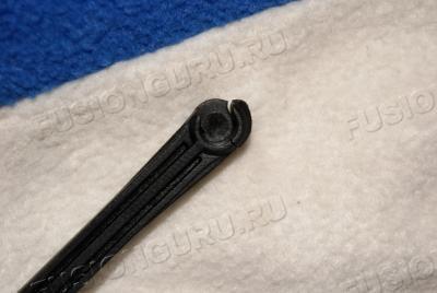

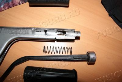

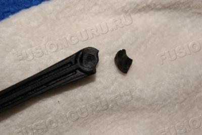

О-о-о! Тока не надо ничё ломать и курочить. К заклёпкам не прикасаться! В горячую воду его, под кран, минут на 10. И всё в лёгкую разбирается. Да, починил тоже пластинкой, этого не фотал, а вот разбор есть. Прошу простить за последние фоты, просто, когда увидел, что сломалось не выдержал. К сожалению ремонт не надёжен и весьма опасен! Вот если бы кто подсказал хорошую разборку в Екатеринбурге...

Забыл добавить: машина форд фьюжн из Кёльна, 2005г выпуска, 1.6 двиг. Поломка произошла на 90 тыс. км. Причина - рвал ручник на себя, как в 99 ВАЗе, который был до форда. Мороз ещё был под 30.

Спасибо за отличные фото и ценный материал.
