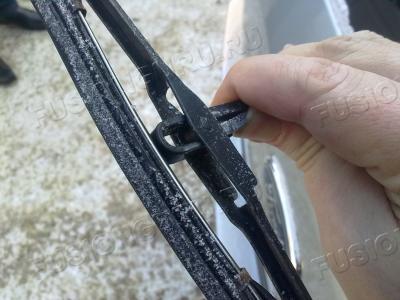

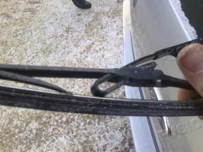

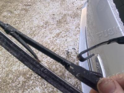

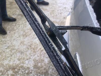

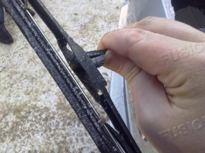

Доброй ночи. Скажите пожалуйста и если можно покажите как снять дворники?
- Сообщения: 42249
у тебя безкаркасные? Если нет, то сожми фиксатор и насади дворник на поводок. Дальше поймешь

У меня стоят штатные каркасные и купил на замену тоже каркасные champion x41e
- Сообщения: 16804
Re: Дворники.
Там фиксатор внутри петельки. Нажми и тяни вдоль поводка. Только надо помнить что на дворе зима и мороз. Скорее всего защелка просто развалится. Я бы в теплом помещении пару часов постоял перед такой операцией.romik писал(а):У меня стоят штатные каркасные и купил на замену тоже каркасные champion x41e
Обычно с чемпионом в комплекте идет несколько разных защелок под разные стандарты поводков. Разобрался какой подходит к нам?

Огромное спасибо за фото.
