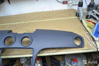

Товарищи, есть трабл, после жуткого нагрева торпедо - местами повздувалась пленка. знаю есть места по перетяжке и тд, знаю что есть бу и тд. Но меня интересует следующее: Наша панелька состоит из 2-х частей, Основная часть и накладка на нее. вот фото накладки:
Так вот, есть ли люди, которые разделяли торпедо на эти составные, есть ли сложности и тд, может кто снимал торпедо и присматривался к креплению частей.?
Цель - снять накладку и отдать на перетяжку. либо попробовать самому. Давайте обсудим. :)

Родные стойки срезай, свкрли внутри отверстия и потом на саморещы соберешь.

я так понимаю накладка с стойками? а эти стойки они посредством чего крепятся?

Вставляются в отверстия и расплавляются как грибок.
