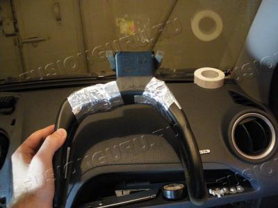

Мой вариант как из праворульной козы сделать леворульную.

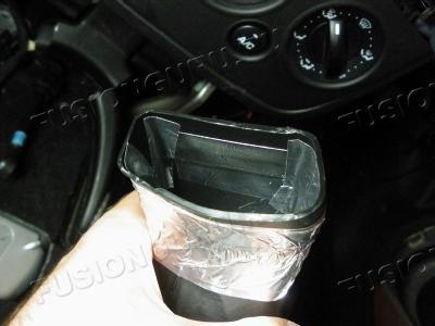

Для начала примерил по месту и прикинул где и как надо резать. Разрезал на четыре части, две боковинки, центральная часть и кольцо от ответвления которое идет под пассажирское сиденье (на самом деле под водителя, т.к. коза правосторонняя). Кольцо служит для удлинения водительской стороны козы вот так:
На фото видна ступенька внутри, это как раз место стыка кольца и левой половинки. Детали смотаны алюминиевой клейкой лентой для вентиляций. Правда не знаю как она себя покажет при действии горячего воздуха :mda:
Затем удлиненную левую половинку приматываем к центральной части на нужном расстоянии. Правой половинке для ровного совмещения с центральной частью нужно придавать форму, прогревая феном. Также приматываем лентой и получаем это:

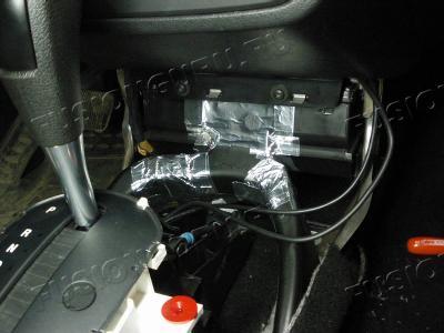

Ну и установка на место также с применением фольги :)

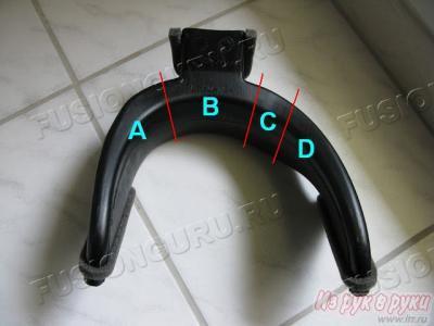

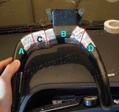

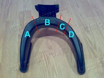

Вот схемка:
Схема разделки праворульной козы :D
Теперь из кусочков туши составляем пазл такого вида:
Часть D придется подогреть феном и немного подогнуть по месту. На моей фотке видна небольшая складка.
Как-то так :)

#611 Сообщение fidel1970 » 05 авг 2012, 19:31
Не понял? :eek:
Это же фотка habatun, а чего она в газете "Из рук в руки" делает? :mda:

fidel1970 писал(а): Это же фотка habatun, а чего она в газете "Из рук в руки" делает? :mda:
Это надо спросить у человека который разместил объявление в ИРВР, мне фотка попалась через гугль.

cusco, на вот... эту "козу" в пейнте препарируй.
Фотоизображения со сторонним ватермарком в статью не попадут. :nea:

Re: Обогрев ног задних пассажиров [оформлено]
#616 Сообщение guglagla » 10 авг 2012, 17:21
Не понял? :eek:
Парни каюсь, моя работа :o - закинул объяву "Из рук в руки", надеялся кто-нить продаст "козу" - всё равно мимо :wall:
Приношу свои извинения habatun, за использование его фотки без спроса :sorry: .

#617 Сообщение cusco » 11 авг 2012, 08:54
Перерисовал схемку.
#618 Сообщение fidel1970 » 11 авг 2012, 10:35
guglagla писал(а):Парни каюсь, моя работа
Амнистируем, так и быть. :D
guglagla, вот теперь тебе и наглядное пособие по модернизации "козы" будет. :beer:
cusco писал(а):Перерисовал схемку.
Молодец! :hat:
