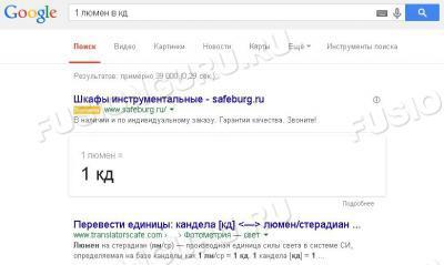

Вообще не видно, выброшенные деньги. В результате нет ни противотуманок ни ДХО.
Да и ГОСТу не соответствуют по яркости:
Для Российской Федерации обязательными, определёнными в государственном стандарте, нормами для дневных ходовых огней, являются следующие параметры:
сила светоизлучения в сумме составляет от 400 до 800 Кд.
:) Не соответствуют по яркости говорите.
1 лампа где-то 500люмен (500Кд). 2 Лампы 1000 , даже чуть выше стандарта.
Я специально дал видео в яркую солнечную погоду.
Субъективно на глаз: светят кстате чуть сильнее, чем народ ставит вот такие
Но соглашусь,что Китайские ДХО вполне не соответствую гостам ;)
За включение ночью ДХО или ПТФ с ксеноном я солидарен с Фиделем. Особенно учитывая , что ПТФ всегда пачкаются и не омываются.

Сообщения: 42221
#410 Сообщение *Casper* » 23 янв 2015, 09:57
Это как ты люмины с канделами уравнял?
Сообщения: 7016
Re: Дневные ходовые огни.
#411 Сообщение SAnat » 23 янв 2015, 10:02
По ленивому и быстрому
Ладно щас углублюсь в тему ;)
Сообщения: 42221
#412 Сообщение *Casper* » 23 янв 2015, 10:09
Люмены - поток, а канделы освещение. А если свет рассеянный, о каком равенстве идёт речь?
