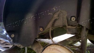

Я недавно тоже установил подкрылки. Купил комплект за 1500 руб. В моем случае на штатные крепежи от валенок установить было невозможно. Купил крепеж, как спереди и прикрутил на длиные саморезы.

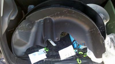

#48 Сообщение fidel1970 » 14 фев 2015, 18:21
Цены на родные фордовские валенки "приятно" удивили. :insane:
Но, поскольку кататься дальше с таким безобразием...
... позорить всё сообщество фьюженоводов. :nea:
Принял решение (глядя на опыт пушистого Андрюхи) купить пластиковые аналоги.
Заказал. Привезли на следующий день. :crazy:
Цена 3500р. за оба подкрылка.
Примчался на работу, в тёплый бокс и давай колёсики крутить, да в грязюке подкрылочной ковыряться...
Вместо восьми пружинных шайб и двух пластиковых пистонов на каждую сторону, эти подкрылки крепятся всего в четырёх точках.
Собственно, инструкция по установке:
Теперь буду ездить по гравийке под лёгкую барабанную дробь... а может и не лёгкую. :)
Посмотрим-поглядим...

а я у себя на всяк боди прошел. держатся нормально и отваливаться не думают.

#60 Сообщение fidel1970 » 14 фев 2015, 22:05
Puwistiy, ну так эти подкрылки не в пример штатным снимать легче.
А снимать при замене задних аморов, отбойников всё равно придётся.
