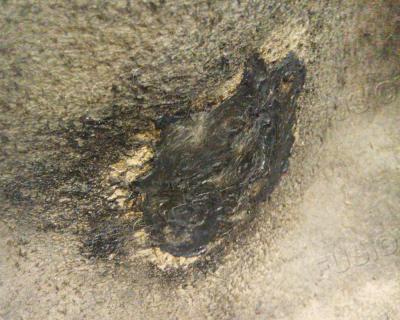

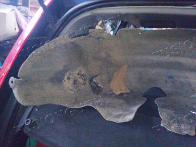

Вопросик чем в них дырки заделывать.
История:
Был я молод и неопытен года 3 назад, получил я права и купил первую машинку.
Немного покатался, потом однажды грузанулся стройматериалом хорошо и прокатился 500км.
Я ж незнал, что пружинки слабые уставшие, и на резине 195/60 r15 оно будет чиркать.
Кароче в обеих валенка сзади дырки.
Поломал голову как чинить, взял стеклоткань и битумную краску и заделал дыры.
Через полтора года это все благополучно пропескоструило так скажем.
Слева снова открылась дыра, а стеклоткань изорвало (правее).
Вот теперь ломаю голову, чем заделать дыры, взял брезент вот примеряю (справа).
Войлока тонкого нет.
Хочу взять фен, растопить битум и на битум заплатки из брезента с двух сторон, еще сверху битумом покрыть в этом месте.
И еще в районе где они провисают обычно с краев, для жесткости с обратной стороны битумом пролить тонким слоем.
Как Вам вариант? Может предложите чего более надежного
p.s. Пластиковые ставить не хочу, я тишину люблю.

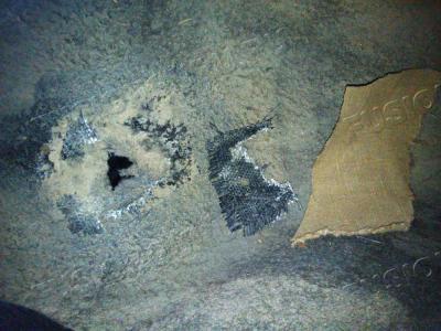

История:
Как Вам вариант? Может предложите чего более надежного![]()
Пластик толщиной 2,5-3мм.
Возникла мысля: взять аллюминий толщиной 1мм, вырезать 2 заплатки на дыру, с обеих сторон приложить и заклепать.
Потом покрасить черным грунтом на 2 слоя.
Вопрос: как вы считаете сколько под пескоструем от колес выдержит грунт на аллюминьке, не хотелось бы сверкать заплатками.
- Сообщения: 11349
Re: Валенки-валенки... стареньки...
Да чуть-чуть
Войлоковая или как отец твой предложил - пластиковые. Пластик тоже феном под профиль рихтануть можно и на заклепки.

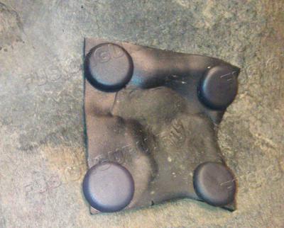

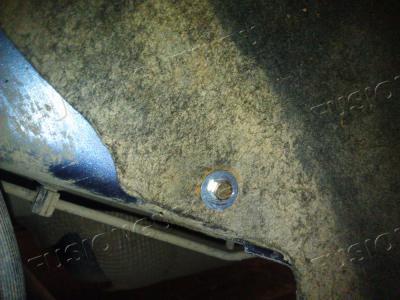

Обкатываю валенки уже несколько дней пока все гуд.
С обратной стороны отверстий сделал такие накладки, феном придав форму и засверлив отверстия.
Заклепки пластик из пистонов дверей ВАЗ.
Со стороны колеса наплавил пластик паяльником.
Пластик с юбки бампера фьюжена, отличный донор мягкого пластика уже 3 года

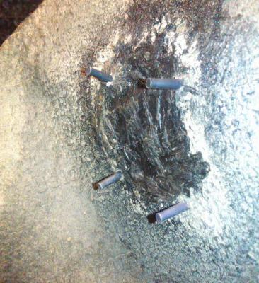

Вот так торчали заклепки.
Расклепал паяльником и сплавил в единое целое

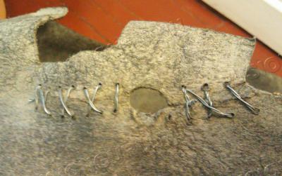

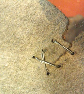

Шилом накаленным на огне наделал дырок и двойной аллюминиевой проволокой сшил надрывы где были.

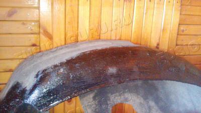

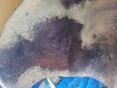

развел костер в огороде, на нем вскипятил в ведре битум
И кисточкой промазал. В том числе места где валенок провисает и виден из арки
Кое где не хватило родных защелок (звездочек), накрутил гаек и молотком расклепал пластик.
Очучения пока положительные, валенки не потеряли форму, промочил в лужах хорошо по грязи погонял, все отлично ничего нигде не провисает не рвется.
Поездим поглядим.
