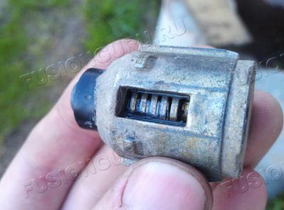

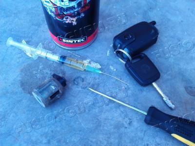

SAnat писал(а):
SAnat писал(а):Надо бы тоже промыть, чей-та в - 25 -30 проблем не было, а в -40 туго крутится, да и замок зажигания тоже туго стал крутиться :D
Мыть не стал несмотря на то , что снизу зияет дыра, как не странно грязи там нет.
Походу просто смазка не температуростойкая.
Расжижил родную смазку морозостойкой трансмиссионкой
Дыру заклеил 3м скотчем автомобильным, на горячую с феном.
Открывается как пушинка теперь. Уже 1,5месяца прошло, а замок вообще без усилий ключем крутится.
Июль 2014 - январь 2017г. Считайте сами.
Снова в -35с замок стал туговато открываться, снял, чутка ливнул той же самой трансмиссионки внутрь.
Все замок снова бегает легко, 5 минут, надеюсь хватит еще года на 1,5-2.
