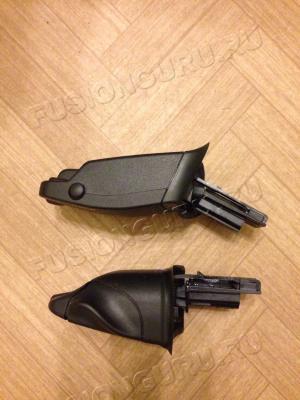

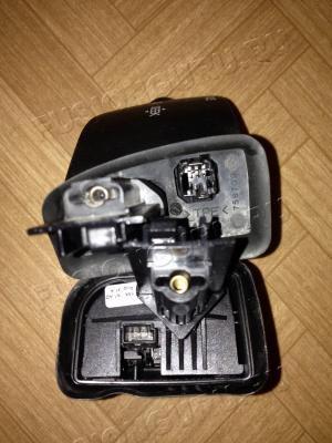

По джойстикам.
От фокуса2 джойстик Не подходит! Там крепление под наклоном. Остается дыра. Вставить можно, но разъем контактов не влазит в кожух. Либо вырезать под разъем отверстие, либо снимать кожух и пытаться ручками запихнуть. Вообще джойстик от фокуса2 держится крепко и функционал полный.
Фотки
Джойстик от фьюжена на фокус2 не подойдет.
Fordovec
Сообщения: 55
Зарегистрирован: 10 фев 2013, 22:53
Полное имя: Fordovec
Re: Подрулевой переключатель магнитолы.
#55 Сообщение Fordovec » 02 июн 2013, 21:59
Подрезал немного кожух для вставки разъема(отверстие незаметно).
Джойстик вошел немного криво, но управлять довольно удобно.
С дырой справа разберусь. Может заклею чем.
Главное- кнопка voice работает! ))

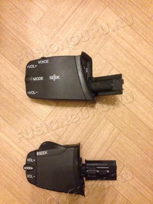

Сидел тут в фокусе где был переключаетль магнитолы под рулем, попробовал вроде удобно и вот решил наверное попробовать себе на дору поставить.
Пару вопросов гуру не ответят
1) чем отличаются они такой (написано для фьюжа подходит)
от такого (написано для фьюжа тоже подходит)
2) Для него есть панель руля видел в этой теме коды, они уже с отверстиями под переключатель?
и доп.вопрос
Как проверить на дорестайле есть готовые провода, кто-то ранее писал, что вроде должны быть.
#58 Сообщение НачТех » 25 июл 2014, 10:40
msv, у меня (FFusion 2008 года, элеганс) стоит первый. Наличие проводов можно проверить идя от головы. Провода, если их нет, можно прокинуть к рулевой колонке и самому. Их нужно всего два. Сечение любое, там нет больших токов. :hat:

#59 Сообщение Fordovec » 26 июл 2014, 16:28
2 будет стоять криво и полностью отвертсие не перекрывает, как родной. Придется подрезать кожух на несколько мм и городить заглушку.
