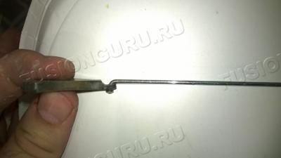

Vlad i Mir писал(а):Решил вопрос кардинально, выбил ось фиксатора и вытащил его, в ушке фиксатора, за которое крепится поводок, просверлил отверстие 2 мм. (центровочным сверлом, т.к. метал твердый и обычное сверло сильно уводит) в обломке поводка то же просверлил отверстие при вставленом фиксаторе. Собрал поводок и фиксатор просунув в отверстие гвоздь. Гвоздь загнул с обоих сторон "П" образно и прикрепил к поводку проволочной скруткой. Фиксатор болтается на поводке. Собрал, вместо оси фиксатора поставил болт с гайкой. Фоток к сожалению нет, потратил часа 3. До этого пробовал указанные тут методы - не помогает. Всем удачи.
Дополню. Ремонтировал так:
Снял весь пластик. Заклепку храповика сточил болгаркой.
У храповика сточил ушко болгаркой наполовину по толщине. попробовал начать сверлить - не идет. Зажал храповик по ось в тиски и ухо накалил до малинового цвета газовой горелкой, дал остыть. Повторил два раза.
Просверлил отверстие 2мм. Идет после отпуска хорошо. Раззенковал с обоих сторон и закалил.
В качестве оси использовал велосипедную спицу. В поводке по центру пластиковой площадки надо сделать косое отверстие и пропустить спицу в него.
Спица в области шляпки каленая, а остальное тело спицы пружинистое - его изгибал вдоль поводка и уложил в одну из имеющихся прорезей, приклеил на неопреновый герметик (был под рукой, зверская вещь), сверху поводка обжал термоусадку. Можно было просверлить отверстие в теле поводка и загнуть туда конец спицы, но не стал заморачиваться - посмотрим как будет держаться - спица прошла вдоль всего поводка до уширения у кнопки.
В качестве оси использовал болт м6 и половинку от стального забивного анкера на 8мм - от анкера надо отрезать кусочек с резьбой длиной 10мм (можно чуть меньше). Кусочек анкера также закалил, нагрев до красна и бросив в воду.
Все обильно смазывается литолом, гайка нового болта-оси сажается на фиксатор резьбы. в корпусе при таком методе растачивать ничего не надо. Со стороны отверстия 8мм под ось храповика в корпусе ручника - желательно подложить шайбу между храповиком и корпусом.
В корпус поводок с храповиком вставляется теперь одновременно - надо разжать половинки корпуса до нужной ширины и не забыть надеть пружинку - я забыл, пришлось пружину навивать.
Ремонт на 100р от силы по деталям. Работает отлично и скорее всего до конца этой машины.
