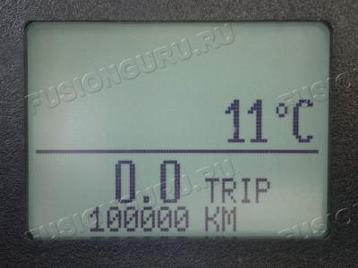

*Casper* писал(а):не выйдет.
Выдерни провод с показометра.
Сообщения: 42222
Re: Опять мокрое водительское место.
#50 Сообщение *Casper* » 20 апр 2011, 23:54
fidel1970 писал(а):Выдерни провод с показометра.
Никак. Да лан, отметили уже :)
