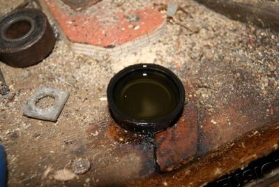

Да, я тоже мучился с этим вентилятором! Только кажется мне, не особо смазывание помогает.
Налил масло в крышку из под чего-то, дело было в гараже.
Поставил моторчик на пару суток в масло.
Типо смазал. Но подшипник не разборный. Но вроде не свистит. Вроде. Не свистит. Или вроде?

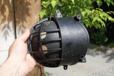

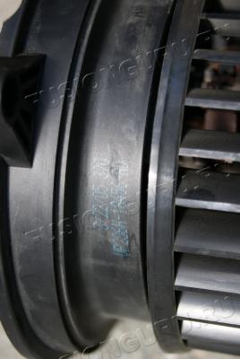

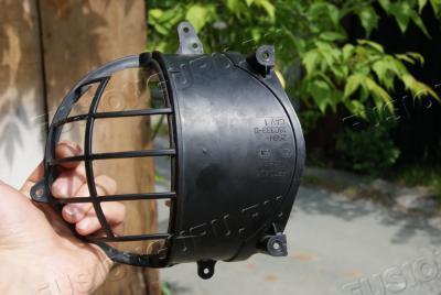

Вот так у меня он выглядит.
Номер не очень, но можно прищурясь.
Он же на месте
Добавлено спустя 14 минут 20 секунд:
Забрало меня очень впечатлило!
Не хватает копья и коня.
Надо же как придумали!!!

- Сообщения: 4956
Задумка достойна нобеля. Только сделано хлипко. В два раза толще сделать - и климат-контроль стал бы вечным.

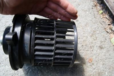

Мне кажется материал слегка ведёт, температура сильно гуляет, пластик высыхает, тут чуть сместилось, там разбалансировалось. Вот моторчик и запел.

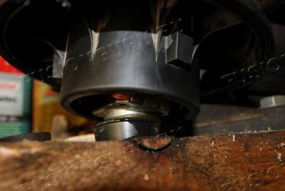

Процесс разборки
А может это он поёт?

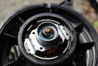

Рискнул, но пошел немного дальше. Тфу тфу вроде без проблем.
1. Тонким зубильцем сбил расклепанные места задней крышки (если зубило хорошее типа хирургического то очень легко)
2. Снимаем заднюю крышку, все очищаем.
3. После снятия крышки появляется осевой люфт ротора, который используем для нанесения смазки спереди (под крыльчаткой), перевигая вперед, наносим смазку на освободившуюся поверхность , сдвигаем с прокручиванием назад.
4. Смазываем задний подшипник скольжения, одеваем на место, вставив проемы(которые были расклепаны) в другие "ушки" (видны на предыдущих фото) благо они один в один с расклепанными на заводе.
5. Зажимаем в тиски два длинных болта 6-8мм, продеваем через крыльчатку и упираем в корпус моторчика, после чего аккуратно расклепываем как было.
Геморрой конечно, но к меня получилось, да еще "выбрал" осевой люфт (был приличный), подложив тонкую медную шайбу 8 мм.
Вот так, зима покажет
