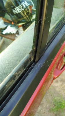

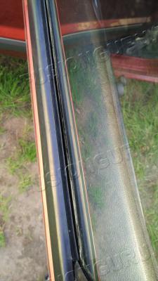

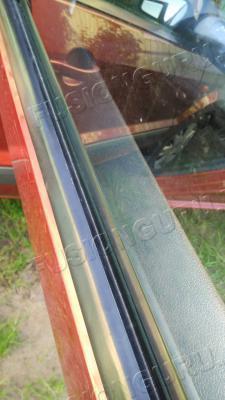

Доброго времени суток. Я решил тем не плодить, а поискав в уже созданную тему написать.
На задних дверях не электро а обычные ручные стеклоподъемники ("вёсла" :) ) Была проблема, что когда у левой двери пытаешься опустить стекло - раздается щелчек и стекло вниз не идет. Сразу понял, что дело в том, что стекло плохо крепится к планке на самом механизме стеклоподъемника. Скорее всего пассажиры прошлого владельца стекло пытались открыть шире чем это предусмотрено конструкцией. Однозначно надо разбирать и смотреть. Так и сделал. С горем пополам снял обшивку, там часть креплений поломана была и отсюда плохо вытаскивалось все это дело. Как снял - увидел, что под обшивкой пластиковый щиток, к которому механизм стеклоподъемника привернут. Ну а этот щиток потрескавшийся в нескольких местах, отсюда когда стекло опускают пластик уходит в сторону идет перекос и стекло вылетает из крепления. Взял эпоксидную смолу, восстановил пластик, там где откололось/раскололось/отломалось. Выждал до полного высыхания и поставил на место. Стекло вылетать перестало. Ну я и собрал обратно. Собрав стал проверять и вижу, что когда стекло опущено то все идеально, но стоит начать поднимать стекло до самого верха, то не доходя 5 см до верха стекло перекашивается так, что стекло как бы смещается в сторону салона и образуется щель между резинкой с внешней стороны и стеклом. Естественно буду снова разбирать, но может кто поможет, что называется, "вылечить по фотографии". Может я где не увидел обсуждение подобного же, прошу сильно не пинать.
Заранее огромное спасибо за помощь

Я сравнил с противоположной стороной. Там щели нет и стеклоподъемник явно в момент перекоса ощущается затруднение во вращении ручки.
