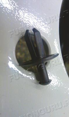

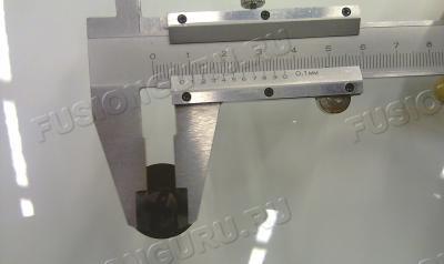

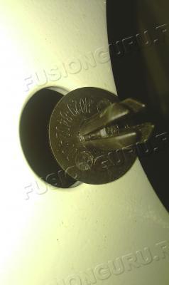

sansan писал(а): Диаметр отв. под заклепки на бампер- 6мм, влезет ли такой пистон?
Мдя... диаметр несколько великоват... :mda:

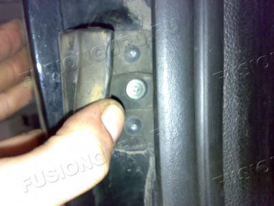

сергейsp писал(а):Zadnya dver, dver bagagnika 1 229 061 :shit:
Кстати, о птичках...
Тут на днях починил таки наконец я этот болтающийся отбойник.
Процедура заняла не больше минуты...
Просверлил скозное отверстие и прикрутил саморезом посередине.
Такое ощущение, что даже скрип сзади пропал... :mda:

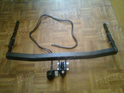

Всем доброго дня суток,вот прикупил фаркопчик и ломаю голову как его туда присандалить,у меня в место заклёпок стоят болты.
Добавлено спустя 2 минуты 2 секунды:
При установке постараюсь зделать фотки.
Добавлено спустя 4 минуты 3 секунды:
Вот только прикуплю всякую мелочь: клипсы,саморезы,соединители проводов.

ой ой ай ай мысли мои впереди меня. сними пожалуйста размеры фаркопа, а то летом собирался багажник мудрить для велика, за основу конечно же хотел фаркоп взять. А так до тепла смогу прикинуть да разрадить в голове крепёжик.
мастак
Сообщения: 48
Зарегистрирован: 18 дек 2011, 06:14
Откуда: Тюм.обл.с.Юргинское
Re: Снятие заднего бампера
#54 Сообщение мастак » 26 мар 2012, 21:48
Puwistiy писал(а):ой ой ай ай мысли мои впереди меня. сними пожалуйста размеры фаркопа, а то летом собирался багажник мудрить для велика, за основу конечно же хотел фаркоп взять. А так до тепла смогу прикинуть да разрадить в голове крепёжик.
Ширина-98см,швеллер на 50,сам крюк вниз на 11см,длина крюка-22см.Вот только не знаю поймёш или нет.
