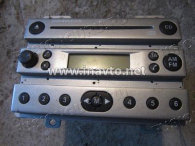

Вместо CD6000 можно поставить штатную Sony+Novero от Kuga (была и на Fusion, только это огромная редкость). Там будет и MP3, и USB, и Bluetooth. Если повезет - еще и CD changer(правда кому он нужен при наличии usb?).

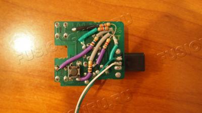

На Драйве тема Подрулевой джойстик+Pioneer с номиналами, оттуда брал по-моему когда себе переделывал*Casper* писал(а):Lexaomega, а номиналов случаем нету?
Уже два джойстика пашут в моей фиесте и фьюжике под Pioneer
Добавлено спустя 10 минут 52 секунды:
Нашел цветной файлик с номиналами

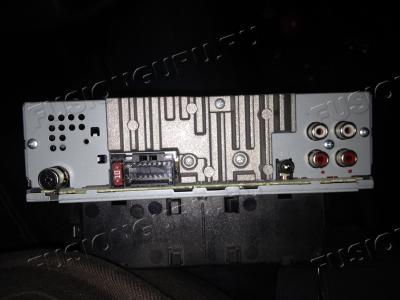

- Год выпуска: 2010
- Откуда: Ставрополь
Re: Снятие подрулевого управления магнитолой

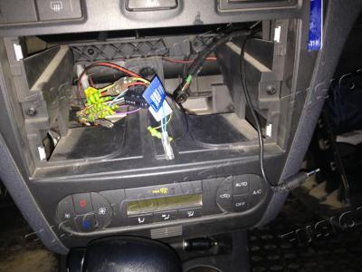

По фото видно что джек есть но это может быть вход микрофона
Модель какая Pioneer - ?
А в обрезанном жгуте имеются нужны провода от штатного джойстика, цвета нужно посмотреть какие только по схеме на память не помню
В характеристиках написано: Пульт дистанционного управления (ДУ) - Вход для ДУ на руле
И что за мини джек у меня идет вместе с радио антеной, со стороны бардачка? видно на первой фотке
Lexaomega
- Сообщения: 227
- Зарегистрирован: 03 мар 2012, 21:57
- Год выпуска: 2010
На сайте Pioneer http://www.pioneer.eu/ru/products/archi ... /page.html
в описании имеется строчка -Разъем для подключения проводного пульта ДУ - Да
На второй фото видно что джек какой то подключен с двумя контактами Куда он идет-?
e_litvinenko
- Сообщения: 49
- Зарегистрирован: 02 ноя 2014, 00:26
- Полное имя: Евгений
Тот мини джек это антена ТВ от китайской макнитолы, его я убрал.Lexaomega писал(а):На сайте Pioneer http://www.pioneer.eu/ru/products/archi ... /page.html
Теперь жду когда подскажут какие провода куда крутить к ДУ и что там паять)

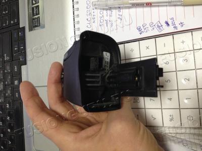

Нашел вот подробную статью, как я понял там по фото - он припаял от одного контакта к 4 другим резисторы... Какого они наминала? по таблице не очень понял что куда. Позже увидел еще 2 ризистора... Они от тогоже одного контакта идут?
https://www.drive2.ru/l/3189231/
и " штекер 3.5 миниджек один провод припаиваем к контакту массы второй к левому контакту", а есть правый контакт? я думал там всего два - масса и 1 контакт.
Добавлено спустя 1 час 7 минут 54 секунды:

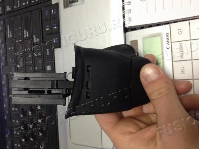

Как его дальше расковырять?
По порядку:

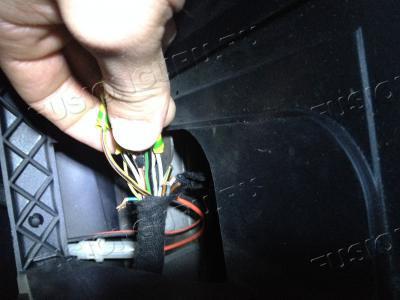

1) Отцепи джойстик от руля, там разъем с двумя проводами, посмотри цвета их, найди эти провода в своем обрезанном жгуте - это и будут провода с джойстика. Припаяй к этим проводам джек 3,5 - один провод на корпус второй на дальний (как на картинке с драйва) (центральный вход джека для переключения папок и я его не использовал по причине малого кол-ва кнопок на штатном джойстике. На драйве есть еще тема "Подрулевой джойстик+Pioneer" там наш фьюженовский джойстик
Все, все операции в машине сделаны

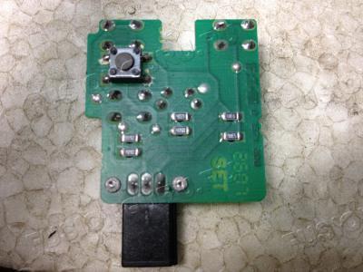

2) Джойстик отцепляй и тащи домой его для перепайки. Тут потребуется много терпения чтобы разобрать его. Разборка ведется отгибая слегка кнопки, внутри видно куда они надеты, необходимо аккуратно отщелкивать последовательно с каждой стороны и снять все кнопки.
3 ) Освободив плату, выпаиваем все мелкие резисторы или перерезаем дорожки к ним и от каждой кнопки ведем резистор соответствующего номинала в одну кучу.
Для понимания процесса - в Pioneer все просто сделано - 2 провода и на конце резистор соответствующего наминала, какой резистор включил (какого наминала) то и сработает (повышение громкости, понижение и т.д.)

Вот плата, выпаять резисторы не проблема, главное покажи что к чему паять и какой номинал?
с драйва я не понял куда ведут еще два проводка белый и зеленый

На Драйве один из Фьюженоводов подробно достаточно описал
https://www.drive2.ru/l/3712792/?page=0
Добавлено спустя 10 минут 8 секунд:
Белый и зеленый провод не нужно паять. У тебя будут использоваться штатный разъем
