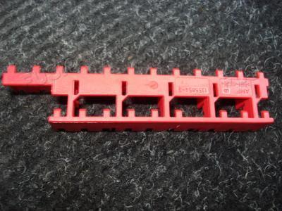

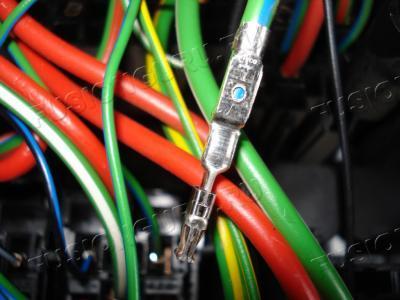

После установки подогрева передних сидений и нужных проводов, надо было обезопаситься предохранителем, я предпочитаю что бы все выглядело как родное, поэтому и разместил предохранитель на штатное место, которое у меня естественно пустовало.
Перед тем как начать все работы снял клемму АКБ, так безопаснее и для меня и для автомобиля.

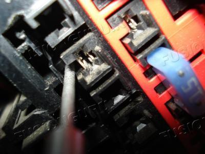

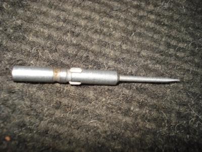

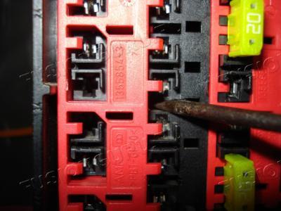

Что бы можно было вытащить или добавить мама контакт, надо снять красную накладку, предварительно сняв мешающие предохранители, используя тоненькую отвертку как рычаг, выталкиваем ее с двух сторон к себе.

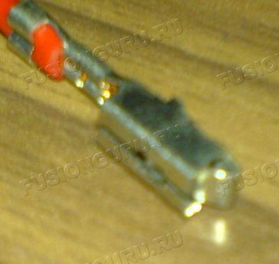

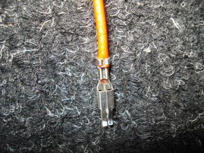

Для снятия контакта я использовал вот такую тоненькую отвертку

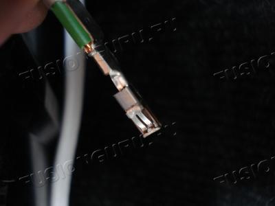

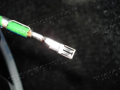

С левой стороны у каждого контакта есть небольшой язычок, который надо очень осторожно немного отогнуть, одновременно толкая контакт, чтобы освободить его из щитка
Вот как выглядит снятый контакт

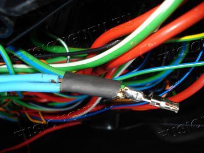

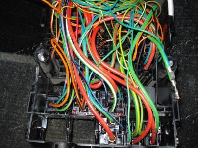

К F2 припаял 2 проводка, один с таким же контактом для обогрева сидений, другой на будущее.

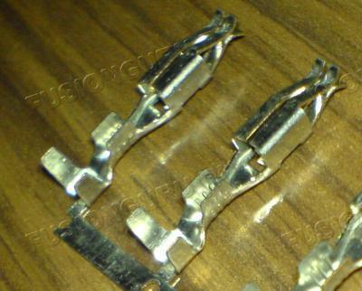

Купил на рынке контактную группу от автомагнитолы с 10-12 такими контактами, нам идеально подходят.
Всовывая не надо забывать что язычки находятся с лева, всовывать до щелчка.

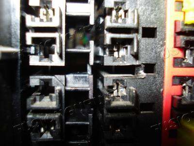

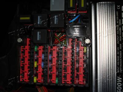

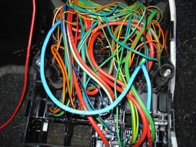

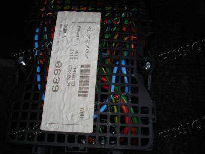

До добавления предохранителя для обогрева сидений.

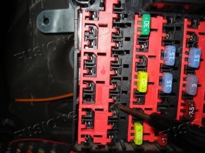

После добавления предохранителя для обогрева сидений.
Поставил обратно крышку (6 защелок)
Все поставлено на место кроме самих предохранителей
Теперь никто и не догадается что у меня не было обогрева сидений с завода :P

Спасибо за инфу. Я подозревал, что там язычок пластиковый фиксирует пин от выпадения назад. Но вы всё подтвердили и объяснили.
Я использовал часовую отвёртку. Действительно, аккуратно отжать и чуть давить чтобы вышел.

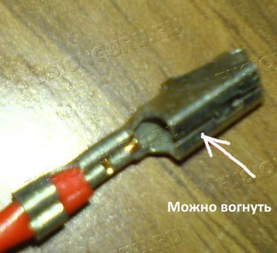

Тот разъём, что от магнитолы - это явно Контакт гнездовой Лира 2,8 мм - аналог АМР 415525-1 http://klemma505.ru/c1_0048.htm
Я хочу к ним сходить глянуть и промерить.
Сам пока сделал суррогат.

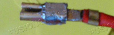

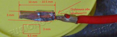

Купил на рынке обжатый гнездовой разъём на 2.8 мм - это ширина ноги предохранителя MINI.
Потом вырезал из полоски меди узкую полоску миллиметра 4 шириной. Свернул её в коробок, обматывая вокруг клеммы. Полоска медная тонкая, досталась мне от старого телевизора - прибита по периметру на деревянный корпус изнутри.
Можно вырезать из тонкой консервной банки - лишь бы лудилась потом.
Подрезал чтобы коробок был нужного размера: сечение 4.5 мм на 3 мм.
Запаял оловом, потом подточил надфилем чтобы размеры были один в один.
Главное - припаять коробок так, чтобы была ступенька со стороны обжимки.
И далее всё это встаёт в блок предохранителей на ура. Ступенькой к язычку-защёлке.
Так что если нет клеммы такой - можно самому сделать.
Не забываем, что у клеммы есть максимальный ток.
Я подозреваю, что не более 10 ампер.
Размеры промерил - они на картинке.

Да, в итоге нашёл там более-менее подходящее.
Как и высказался автор выше, лира 2.8 с одинарными усами идеально подходит.
Лира 2.8 с двойными усами во-первых не имеет чёткой ступеньки для фиксации (хотя выступающий лепесток скорее всего зафиксирует в колодце - надо тестить), во-вторых конец лепестка со стороны ступеньки, который и заменяет ступеньку, отстоит от конца усов на 9.5 мм , а не на 10 мм. Но эту клемму можно довести до ума и она встанет.
Третья клемма от какого-то нашенского разъма. У неё нет 2-х усов, а один ус вогнут внуть клеммы, то есть если вставить внуть колодца, щель для предохранителя будет не по середине. Плюс сечение клеммы не 3х4, а 4х4. Но если вогнуть бок клеммы внуть, то щель будет симметрична + размер уменьшится до 3мм. То есть можно и её поколхозить и довести до ума.
Все эти клеммы такое впечатление что сечением 1 мм2. То есть до 10 ампер. На них можно напаять провод и увеличить сечение. Опять же надо колхозить.
Артикул клемм мне сказать затруднились.
Плюс надо учитывать, что форма родных клемм - это выштампованный прямоугольный колодец, внуть которого вогнуты стенки, которые и сжимают ногу предохранителя. У неродных же клемм ногу держат губки-усы. И сила сжатия тут меньше. На больших токах со временем будет подгорать. Но для малоточных потребителей сойдёт. В этом плане мне моя заколхозенная ножевая клемма-мама больше нравится - там контакт надёжнее.
Хотя и у лиры можно подргнуть губки чтобы торчали сильнее - когда туда вставить предохранитель, концы губок упрутся в стенки колодца блока и нога предохранителя зажмётся лучше.
