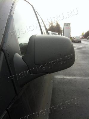

Вопрос по теме.Пластиковые накладки,которые идут в цвет кузова,на больших зеркалах от последних фужиков и на "народных" зеркалах одинаковые?

mazepa2000 писал(а):Вопрос по теме.Пластиковые накладки,которые идут в цвет кузова,на больших зеркалах от последних фужиков и на "народных" зеркалах одинаковые?
Что есть " народных"? Штатные 2006г. меньше чем 2010г.

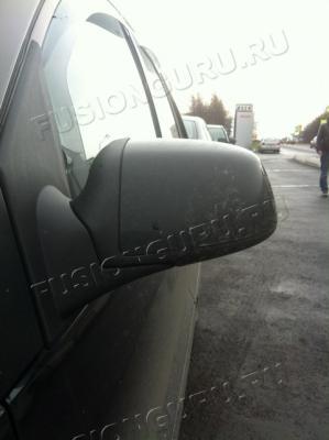

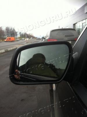

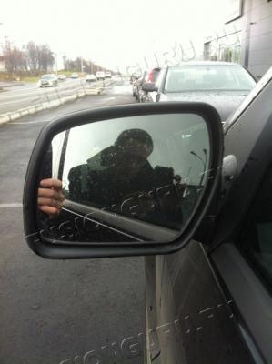

#31 Сообщение mazepa2000 » 17 авг 2015, 18:21
Вот обычные,я назвал "народные". Все фото кликабельны.
Ну а вот, нового образца.

#32 Сообщение sansan » 17 авг 2015, 18:45
mazepa2000 писал(а):Вот обычные,я назвал "народные". Все фото кликабельны.
Да, вопрос! Хоть фотки друг на друга накладывай. Наверное без примерки не определить :mda:

#33 Сообщение *Casper* » 17 авг 2015, 19:12
sansan, это опционные зеркала шли в последние годы. Они реально здоровые. Смотри по толщине "черного" пластика. Накладка в цвет одинаковая для обоих зеркал.

*Casper* писал(а):sansan, это опционные зеркала шли в последние годы. Они реально здоровые. Смотри по толщине "черного" пластика. Накладка в цвет одинаковая для обоих зеркал.
Зашибись!Просто показалось,что изгиб наружний отличается...

#35 Сообщение sansan » 17 авг 2015, 19:28
Ну не знаю, чисто на глаз, сравнивал с рядом стоящим, форма изгибов показалась отличной от наших.
Витара 1.6 2wd

#36 Сообщение mazepa2000 » 17 авг 2015, 19:31
Во,во...Может показалось из за размеров самих зеркал...
Сообщения: 42236
#37 Сообщение *Casper* » 17 авг 2015, 19:55
Скорее из-за размера они не трапециаидные, а несколько овальные
