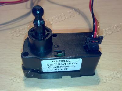

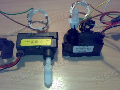

Нашёл старые фары, разобрал, сфоткал.
Может пригодится кому? :)
Виды электрокорректоров фар.
Отдельно.

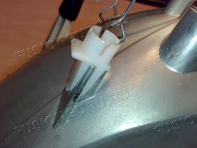

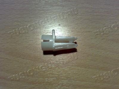

А вот зажим соединяющий корректор фары и отражатель...
Крепится сюда:

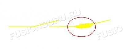

В очередной раз заменив электро-корректор левой фары, решил разобраться с косяком и на правой фаре.
А именно...
Световой пучок фары имеет расплывчатое пятно в середине галки, вот так:
В чём может быть причина и возможно ли это устранить?
Предварительный осмотр фары показал, что лампа установлена правильно, без перекоса...

#24 Сообщение *Casper* » 27 ноя 2011, 11:56
Стекло чистое?
Добавлено спустя 28 секунд:
Для начала поменяй местами лампы. Их надо исключить из цепочки неисправности
Re: Регулировка света фар
#25 Сообщение fidel1970 » 27 ноя 2011, 11:56
Естессно. :yes:
*Casper* писал(а):Для начала поменяй местами лампы.
Да, пожалуй... :mda:
Если в этом случае косяк повторится на левой фаре - значит лампочки вина, так?
Сообщения: 42241
#26 Сообщение *Casper* » 27 ноя 2011, 11:59
fidel1970 писал(а):значит лампочки вина, так?
Угу
Кстати много попадается брака в лампах
