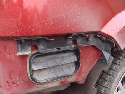

Ну как-то так
Пластик лопнул в двух местах, одно место указал синей стрелкой, а основную трещину и так видно.
По технологии ремонта говорят замена.
Вот до крепления пока не добрался может завтра разберу :unknw:

maxs-vd писал(а):Вот до крепления пока не добрался может завтра разберу
Как-то так?

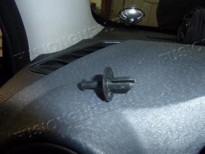

А может для крепления вот такие пистоны подойдут?
Это крепление шумизола капота на Газели.

fidel1970 писал(а):А может для крепления вот такие пистоны подойдут?
Диаметр отв. под заклепки на бампер- 6мм, влезет ли такой пистон?
