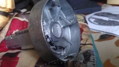

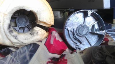

помучаю мертвую тему, может кто поможет...
в принципе и так понятно, что всё. конец родному подлокотнику, но мало ли.. у кого может завалялся ненужный родной(на фоне нештатных с бардачком, приобрёл бы), уж очень нравился, а то другие, боюсь, коротковаты будут (удобно, блин, на роботе, при езде по трассе держать руль рукой, опёртой на это, как многие говорят "недоразумение", с которым не так устают руки)

А без трещотки если? Чтобы только в одном удобном нижнем положении фиксировался, никак?
Не разбирал, внутрь не заглядывал, может глупость сморозил :mda: .

Почему же в одном? Если собрать две сломанные части болтом с промежуточными шайбами и затянуть, то получаются два положения - верхнее и нижнее. Именно так я и сделал когда-то. Двух положений вполне хватает в жизни . А трещотка все равно уже была стерта.

У меня была точно такая же проблема. Выкрутился так: купил длинный болт 6-ку, просверлил насквозь оба изделия (которые раньше были одним целым), соединил все это дело болтом и навинтил гайку с шайбой, все, profit!

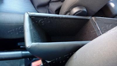

В Питере изменили дизайн смотрится не плохо.

Nikoлай, Это что за колхозная поделка? Фанера и рояльные петли. Кривая обшивка дермонтином.
Нормальный подлокотник на штатное место ставится и ручнику не мешает.
