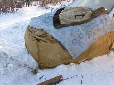

Много щелей . Укрыто только сверхуfidel1970 писал(а):О, одну фотку нашёл.

Не. Нормально укрыто... просто не до фоток тогда было.дедавова писал(а):Много щелей . Укрыто только сверху

У меня греется весь передок. Конструкция простая. На капот нечто типа палатки укрывает все и брызговики. За брызговиками натягивается еще одна парусинка. И передок авто оказвается в палатке с обогревом. Плитка с закрытой спиралью на минимуме. Защита нагревается градусов до 70-80.
Вот смотри как дочкину Импрезу в 42 прогревал. Запустилась с по-оборота...
