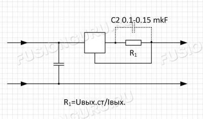

При самостоятельном изготовлении светодиодных осветительных элементов Я бы использовал стабилизатор напряжения КРЕН12 (КРЕНКА) или её аналог LM7812 и подключил бы по схеме:
Преимущество: яркость свечения постоянная, устранение помех от бортовой сети, что сказывается на времени работы диодов (уменьшается вероятность преждевременного выхода из строя).
зы.
Можно напряжение на выходе схемы поднять до 14 вольт при добавлении одного диода.
стабилизаторы есть и на 5 вольт
плату не надо разводить, достаточно на текстолите ножки радиоэлементов меж собой соединить и пропаять, положить в яйцо от киндерсюрприза и залить компаундом.

deeaz, надо стаб тока. Диод работает от тока. Тогда действительно жить будет долго.

*Casper* писал(а):deeaz, надо стаб тока. Диод работает от тока. Тогда действительно жить будет долго.
Добавь один транзистор в схему и будет уже стабилизатор тока =) Только габариты платы в 2 раза увеличатся.
А так, двух кондеров хватает, не в космос ведь летим, а по постсоветским ухабам катаемся =) Разбери ВАЗовский элемент на "СТОП" со светодиодами, там тоже КРЕНКА по такой схеме подключена, только кондёров нет, кажется.

Хе, кренка кренке рознь. Добавь в эту обратную связь и будет стаб тока. Надо лишних 2 резистора. ;)

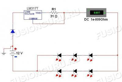

Схемку можно .
Сообщения: 42233
Re: ДХО своими руками.
#180 Сообщение *Casper* » 12 дек 2011, 13:22
bi-bika902, как вариант
Ну и найдено в нете
