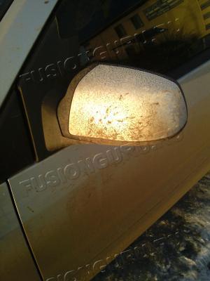

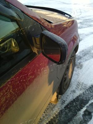

Вот мои зеркала

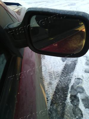

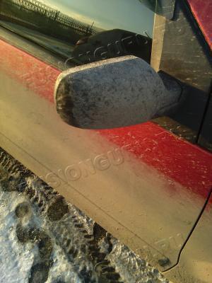

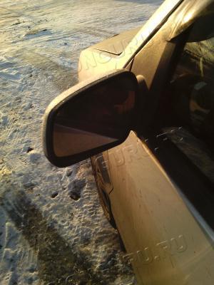

А вот ваши
Сообщения: 42235
Re: И снова про обогрев зеркал з/в
#174 Сообщение *Casper* » 26 ноя 2013, 09:03
oops, а зачем от доры поставил? А у доры тоже есть подогрев.

oops писал(а):Вот мои зеркала
У меня такие же - с подогревом...
