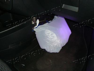

Просушил испаритель по методу fidel1970, затем провёл дезинфекцию по алгоритму ANG. Только на всякий случай к нижним воздуховодам приладил пакеты
чтобы не случилось такого
fidel1970 писал(а): Гидрит и ангидрит! :eek:
Тут пена как попёрла из всех щелей. :scare:
Во время прогона системы из воздуховодов вытекала грязная водяная субстанция.
И, как оказалось, не зря. После того, как я опустошил пол литровый баллон
пена пошла даже откуда-то сверху (сфоткал позже)
но всё стекло в пакет, оставив мои ковролиновые коврики сухими.

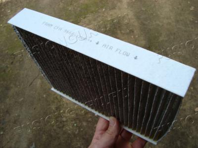

Салонный фильтр Fram CFA9666 вошел без проблем (по размерам один в один как оригинальный) только направление воздуха указано наоборот

Думаю это из-за того, что я весь баллон туда закачал, а в наклеенной инструкции (сама пена итальянская) написано распылять в течение 10 секунд, вот через край и попёрло...
maxs-vd писал(а):А снизу машино -то текло?
Ещё как!
То, что дренаж не забит проверил заблаговременно.

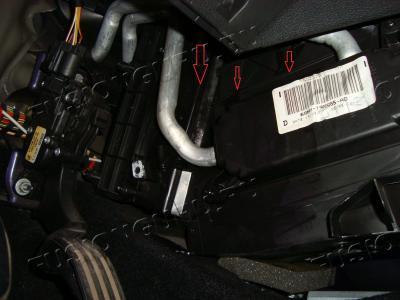

Что то я не понял. Где под машиной дренаж искать? Дайте направление поиска.
Сообщения: 42233
#149 Сообщение *Casper* » 12 сен 2014, 20:14
Над трубой в районе печки ориентир - начало подъёма и подрамник
Re: Дезинфекция системы кондиционирования воздуха
#150 Сообщение fidel1970 » 12 сен 2014, 22:57
Santila, над защитным экраном дырка та... вот потому и не обнаруживается сразу. Отогни экран над приёмной трубой.

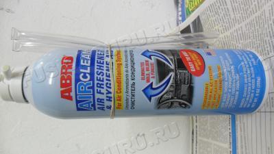

В общем мои действия и фото. Судите что не так делал если есть ошибки.
Снял фильтр. Фильтр бумажный не шипко пыльный по сравнению с прошлым годом. Раньше стоял угольный. установил угольный фильтр производство Россия СПБ (BIG filter).
Сделал заглушку с технологическим отверстием для трубки из пенополистирола (утеплитель типа пенопласта только твёрдый). Вставил технологическую вместо штатной крышки фильтра, закачал пены, потом закачал пену через два центральных дефлектора. простояла пена минут 20. что то не видел что б она вытекла или плохо смотрел. под авто лежал политэтилен для того что бы не на пол в гараже текла эта грязь с химией. Потом включил вентилятор, он по работал минуты две и выключил. Время позднее, снял заглушку убедился что ничего не вытекает в салон и ушёл домой. вечером пришёл и проверил. Вытекла грязь, что то высохло а что то осталось жидким. Жидкость вытекла цветом как окурки в банке сводой лежат и киснут, цвет никотиновый. В салоне не курю!
Установил фильтр.
фото химической гадости производство США

Я таким же чистил. Какое то оно слабенькое. Я ожидал что пена полезет. А получил только лужу по днищем.
Santila
Сообщения: 613
Откуда: НСК
#155 Сообщение Santila » 17 сен 2014, 10:09
я тоже ожидал большего. В баллоне ещё чуть-чуть осталось жидкости. Может потрачу остаток на что нибудь и сфотаю как пениться эта чистилка.
