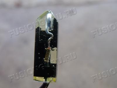

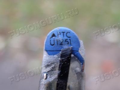

Вот так выглядит штатный подогрев, залито эпоксидкой

Не как не пойму: у нас подогрев зеркал и подогрев заднего стекла без реле работают?
Не могу определить более удобную точку подключения...
Под отверстие которое над педалью газа уже провод не проведу, там и так уже перебор... думаю от правого разъёма двери от подогрева зеркала и через отверстие для штатного кабеля протянуть +
Что скажите?

РЕле в блоке ГЕМ.
Можно и от разъема запитать. Там вроде ток не большой.
