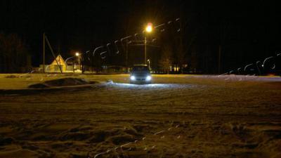

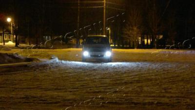

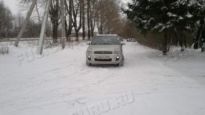

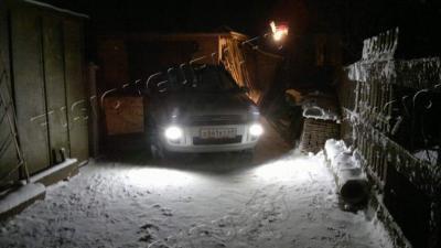

#129 Сообщение *Casper* » 04 янв 2012, 16:53
Поставил. Смотрите.

#134 Сообщение alex57 » 05 янв 2012, 01:51
*Casper* писал(а):Поставил. Смотрите.
Ночью классно. Прям дорогу освещают.
А вот днем на снегу как-то хиловато выглядят. Вот если бы ближний
для сравнения был включен. Но как можно понять - ближний вместе с ними не работает. :mda:

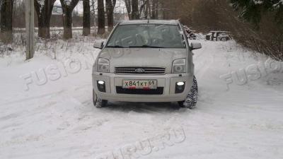

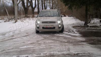

#137 Сообщение *Casper* » 05 янв 2012, 14:12
Попозже, Дим, пока еще не надо их сильно пачкать.
Добавлено спустя 3 часа 23 минуты 7 секунд:
В сочетании с фарами
Re: Дневные ходовые огни.
#138 Сообщение alex57 » 05 янв 2012, 17:04
По яркости фарам не уступают. Все размеры вроде по госту.
Значит ли это, что при ТО придраться будет не к чему? (Тогда это надо в скрижали и всем так делать..)

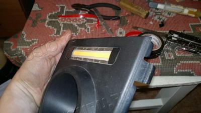

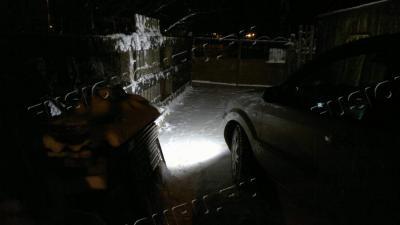

#139 Сообщение *Casper* » 05 янв 2012, 21:04
Видишь ли, фары линзовые, от них света вверх как от фонарей. Потому и не уступают. Тут глаз самое лучшее для восприятия.

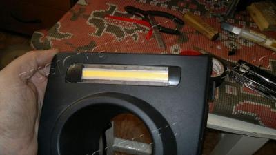

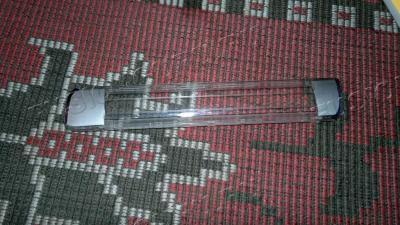

Добавлено спустя 3 часа 57 минут 2 секунды:
touluk писал(а):А поближе можно фотки, как они встали в решётку

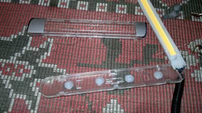

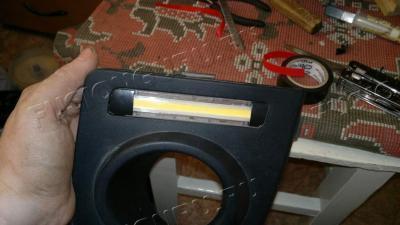

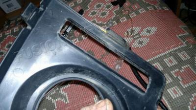

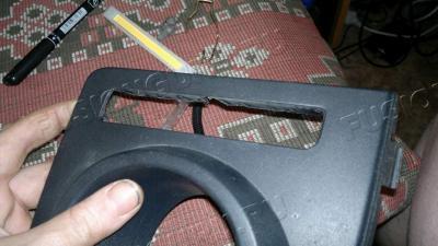

Наблюдайте
Форматируем накладку
Половиним и обрезаем переднюю часть фонаря по форме отверстия в накладке
Изврящаемся, чтобы установить и получаем вот

#140 Сообщение fidel1970 » 05 янв 2012, 21:23
Сань, попробуй белое стекло полностью зачернить...
Прикинем.
