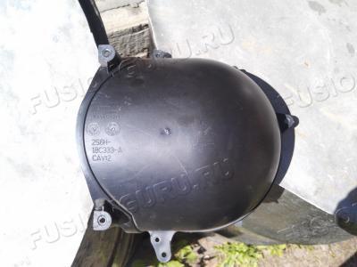

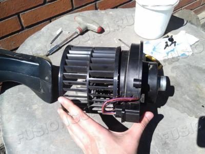

Верно, снимется бардачок и вентилятор будет примерно сзади магнитолы, в верхней части торпеды.
Несовсем.msv писал(а):его снимать через ящик возле пассажира, верно?
Сначала лучше снять сам пассажирский ящик (бардачок).
Затем открутить саморезы Torx и снять воздуховод.
Потом открутить полусферу...
... и выдернуть моторчик.

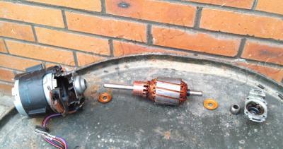

История: год скрипел на холодную мотор отопителя. Крайне это раздражало. Но вот теперь лето и есть время. Почитав форум решил я мотор перебрать. Снял как указанно тут на форуме и приступил к разборке. Развальцевал. Снял верхиц подшипниковый узел. Чтобы вытащить втулку пришлось отогнуть ее крепление. . Отогнул ее крепление. Оказалось что масло там есть. Но твердое и высохшее. Промыл это все дело. Желное на валу это защита мотора от масла. Далее решил добраться до задней втулки. Для этого пришлось снимать крыльчатку. Разогрел ее обычным феном. Поставил два табутета и положил так чтобы крыльчатка упиралась в табуреты а мотор висел. И постепенными ударами молотком через по валу мотора выбил мотор.крыльчатка держится на валу только благодаря силе трения. Никаких фиксаторов. Второй подшиприковый узел полностью идентичен первому.
После того как все промыл 646 растворителем пошел на рынок подбирать втулки. Нашет только медно графитовые от тазика. Но у них диаметр меньше. У нас диаметр вала 8.0мм. Пытался разсверлить втулки от тазика. Но они сломались.....так как старые втулки оказались вполне в хорошем состоянии решил поставить их. Но если у кого есть возможность выточить то может для образца взять втулки от ваза но разсверлить внутренний диаметр под 8.0.
Итак. Собрал в обратной последовательности полностью набив рюподшипниковые узлы салидолом. Родная смазка очень уж его напоминала)
Так же отполировал вал тряпкой)

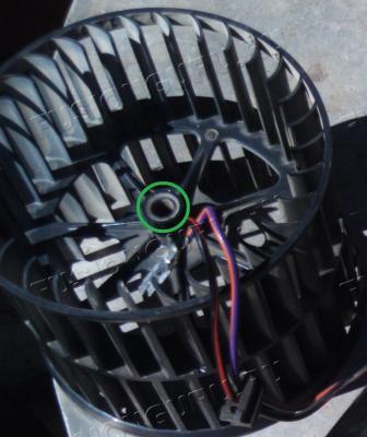

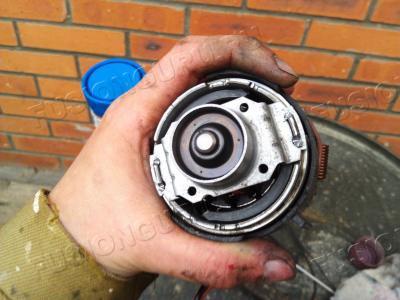

Завальцевал зубилом. И положил моторчик в морозилку. А крыльчатку под горячую воду. Надел это все вообще без усилий. Легким постукиванием молотка так скажем.

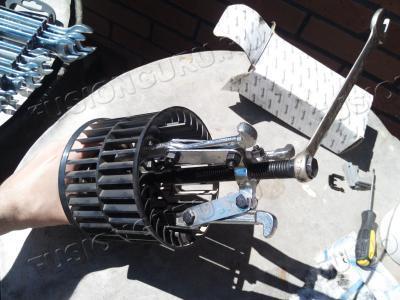

Джентельмены, на кой крыльчатку снимая с вала мотора, греть феном?
Заклиньте один из полюсов якоря (тупо -деревянный клинышек меж полюсом и статором ( только обмотку якорную не коцануть)), и взяв рукой за ступицу крыльчатки вращая - тянем. Снимал два раза. Промыв втулки мотора, можно с механизма заслонок взять родную мазь и смазать мотор. Дело выходного дня ( и даже с "амброзией" ) ну ни как не на шесть страниц темы

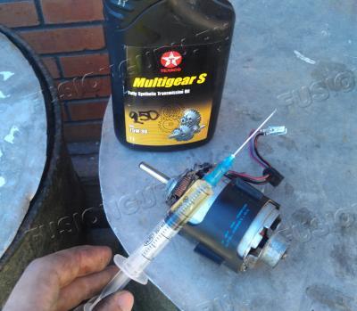

Транссмисинку и жидкие масла не рекомендую, через 2 месяца снова заскрипел. Лучше развальцевать и набить, хорошую графитку или смазку для суппортов, подбирается по температуре замерзания - 40 -50. Не температуростойкие смазки не подходят. На 3-4 скорости мотор греется, так что руки обжигает.

И залил трансмиссионки
Прошел почти месяц, активного пользования ибо лето, а он у меня гаденыш стал подвывать

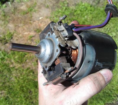

Снял, развальцевал мелким напильником

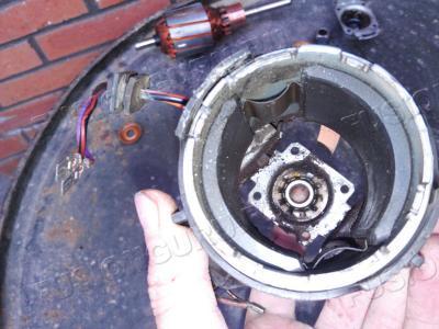

Грязь внутри вычистил конкретно

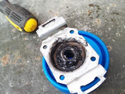

Вот так выглядит с каждой стороны втулка в разборе
Пыльник втулки / сама втулка (причем она поворотная внутри корпуса есть смазка и втулка может под углами поворачиваться) / сам корпус
Набил смазки, взял, что было в хозяйстве - Chevron Black Pearl Grease EP NLGI 1, смазка должна быть высоко температуро-стойкая, на 3 и 4 скоростях греется мотор очень сильно.
Так набиваем обе втулки, саму катушку и магниты внутри не смазываем, иначе они грязь собирать будут.

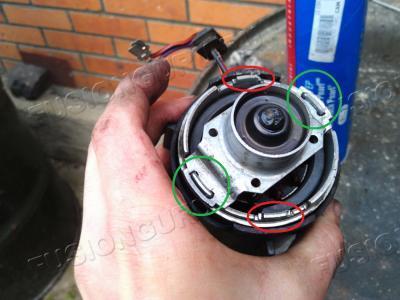

Завальцевать можно по новой без проблем, есть несколько посадочных мест, старые (красным) и еще одни - новые (зеленым).
Можно завальцевать как угодно , я завальцовывал в тисках, молотком с зубилом
Один совет: перед завальцовкой попробуйте посадить заднюю планку по разному и покрутить вал мотора, выберете самое лучшее положение, там где вал будет свободно крутиться и не задевать магниты внутри
Я постарался не просто найти лучшее положение, но и отцентровать вал, чтобы он равноудаленно от магнитов был со всех сторон, делается это подгибанием задней пластины

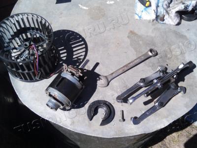

Вот инструментА вот как снял турбину с мотора, давай в подробностях и не скупись на детали.
Шайба с вырезом досталась от съемника гранат ваз 2108.
Шайбу просовывал между крыльчаткой и мотором.
Трехлапый съемник ногами цеплял за шайбу , центровал над валом мотора и крутил выпресовывал.
Чуть покрутил, пол сантиметра вышло, а центральная часть съемника уперлась в крыльчатку.
На фото выше видно это, она толще отверстия под вал мотора.
Подобрал болт (между шайбой и съемником на фотке) вставил в образовавшееся углубление в крыльчатке сверху и в шляпку болта упер снова съемник и так выпрессовал полностью.

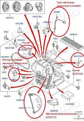

Не прямо , зырь
А сверху под бардачком еще 2 белых штифта рычага заслонки двигают
Мне вот интересно моторчик рычаг сам двигает или через проставку какую)

- Сообщения: 42241
моторчик простой. Дал +/- - он повернулся и начал жрать ток (его застопорило). Подал -/+ - в обратную пошел. Нет напряжения - держит редуктор.SAnat писал(а):Достаточно ли будет подать ток чтоб заслонка открылась и прекратить подачу тока, чтоб она не закрывалась от тряски, или придется постоянно держать моторчик под током.
Сам.SAnat писал(а):Мне вот интересно моторчик рычаг сам двигает или через проставку какую)
А, про них я забыл.SAnat писал(а):А сверху под бардачком еще 2 белых штифта рычага заслонки двигают
