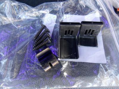

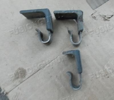

На днях снимал передние брызговики. И там были только эти клипсы:
Отсюда два вопроса.
1. Получается что по две на один брызговик (одна короткая и одна длинная), но в инете видел, что их вообще 3 должно быть на один брызговик.
Так ли это?
2. Код 1437185 - это комплект из двух длинных клипс. А какой же код для коротких клипс?
#10 Сообщение *Casper* » 17 авг 2015, 07:04
Три это на задних. Короткие получаются путём обрезания

*Casper* писал(а):Три это на задних.
Тут небольшая ошибочка получилась. Я изначально неправильно выразился. На передних должно быть 3 клипсы, а на задних две. И я на задних брызговиках не досчитался клипс.
А заказал я такие клипсы ZZVF ZV1437185, цена около 200 руб.
По месте примерил и отпилил (по совету) ножовкой.
Теперь одна запасная клипса осталась. Шурупы тоже хотел где нибудь заменить на новые, но что-то не заметил чтоб такие у нас где-то использовались (под крестовую отвертку).
